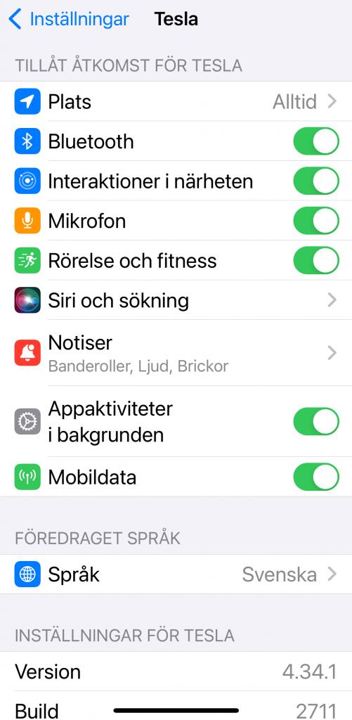

Under inställningar/Tesla
Har du allt aktiverat?
Jag har allt påslaget.
Plats=Alltid.
Likaså Bluetooth igång.
Tesla appen måste också vara igång hela tiden.
Ibland händer det att bilen kan tjura när jag ska öppna bakdörren först. Då får jag öppna framdörren först.
Tesla Model 3 -21
Inlägg: 7280
Re: Öppna bilen med telefonen
Det brukar vara inställningarna i Teslaappen.
Dessa settings är bra.
(”Interaktioner i närheten” har man bara om man har en bil med UWB och har aktiverat det, så den kan man släppa om bilen inte har det. Har bilen det är det galet bra, och då fungerar allt sånt här bättre, så då rekommenderas att man aktiverar det)
Det är flera saker som används i kombination för att det skall fungera smärtfritt.
De listas ovan. Det räcker med att man inte har en av dessa aktivt, eller bara "semiaktivt", för att det ska strula titt som tätt.
En sak som många kanske nekar(ofta för att iPhones titt som tätt frågar om man verkligen vill fortsätta tillåta det, och man inte förstår varför det behövs) är platsinformation. Det räcker inte att tillåta det medan appen är aktiv, utan det måste tillåtas "alltid".
Utan det så blir det sporadiska problem. Minns inte exakt hur det funkar men har för mig det är något med att bluetooth(som sköter själva autentiseringen med bilen) då går igång i "högläge" när man är nära bilen.
