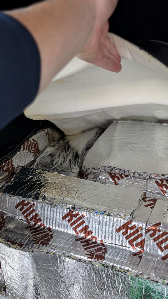

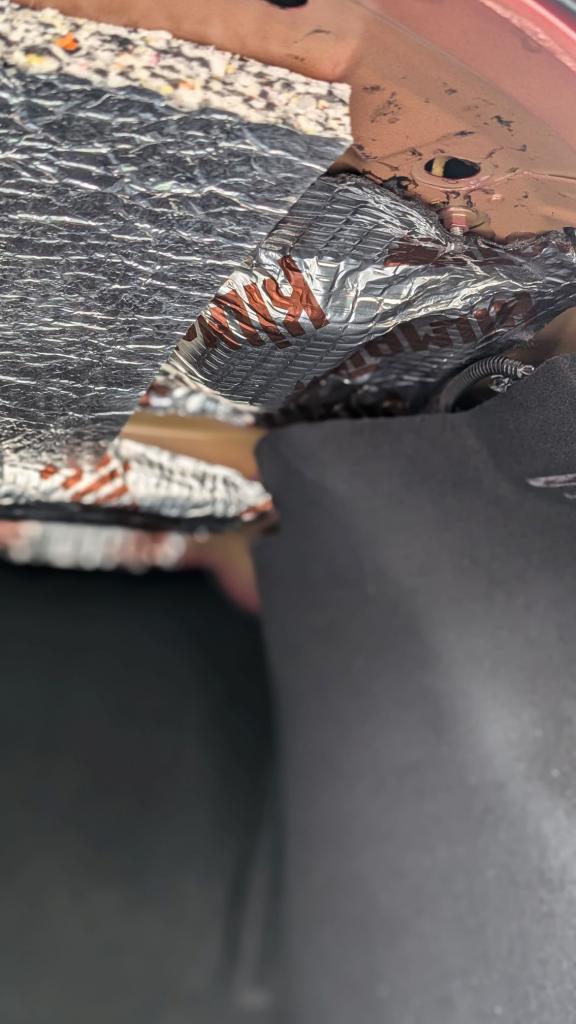

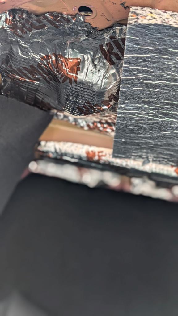

Bilder.
Update 2024-07-07 med bilder - mer bilder i sista inlägg då jag inte kunde lägga fler bilder här.

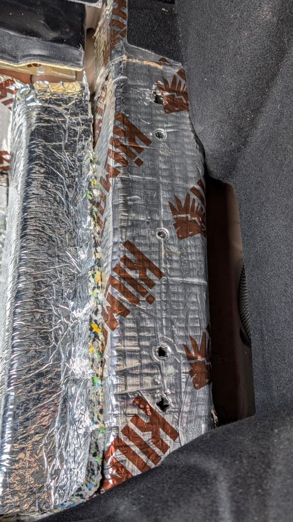

Skuffen, inget konstigt, har kilmats i botten av biltema-buff-mattan.

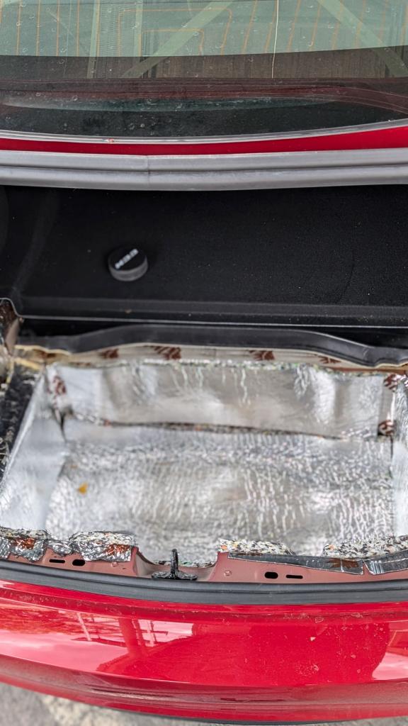

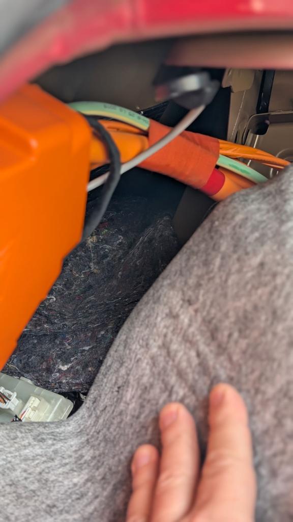

Mer skuffen sidorna.
Skuffen "taket" - fult som fan, vad man nu ska täcka det med. Det är ju bara plåt där som syns dessutom .

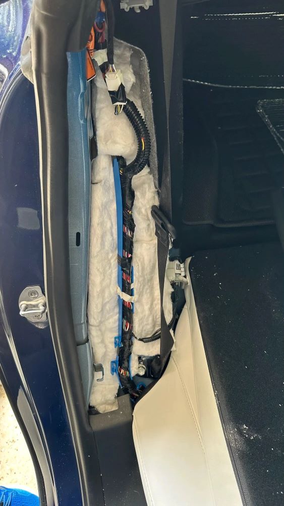

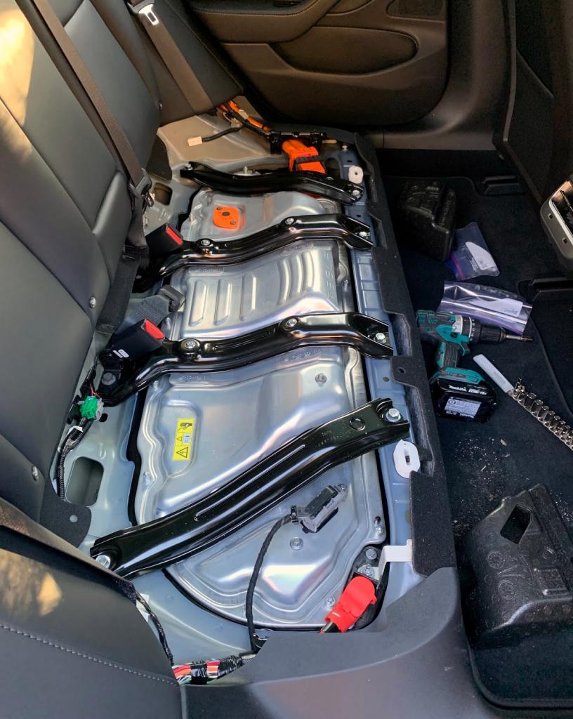

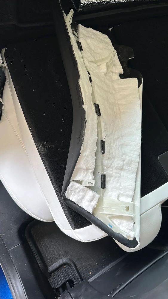

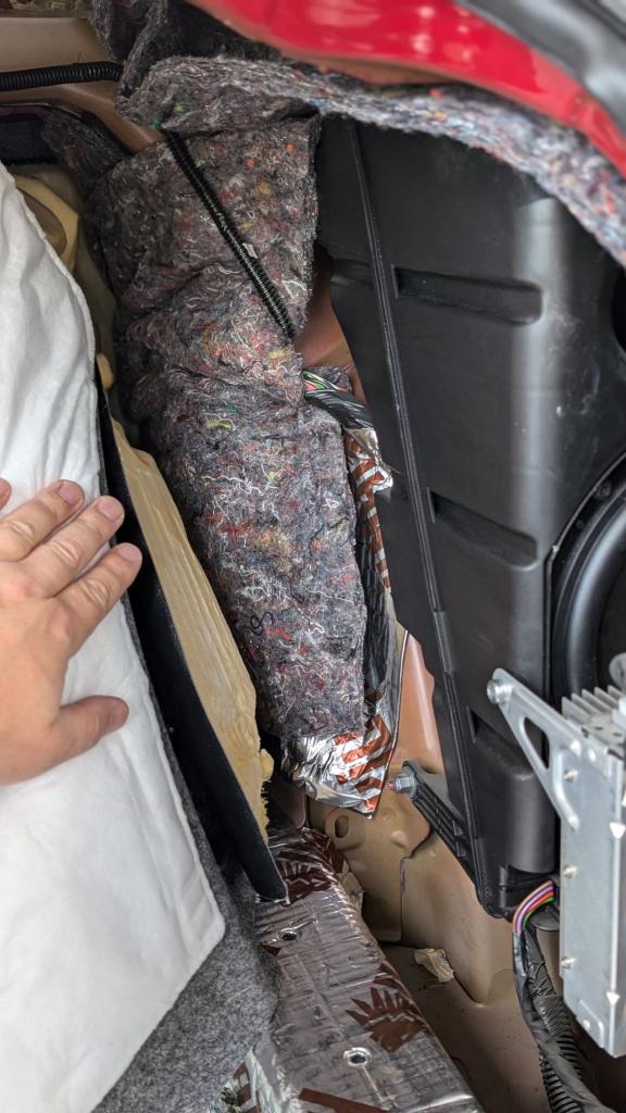

Längre fram i skuffen, närmast baksätena.

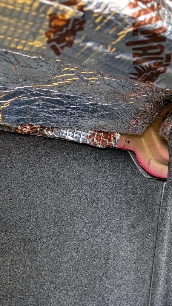

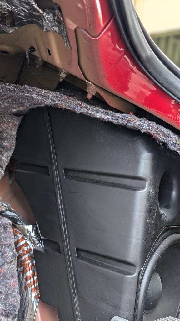

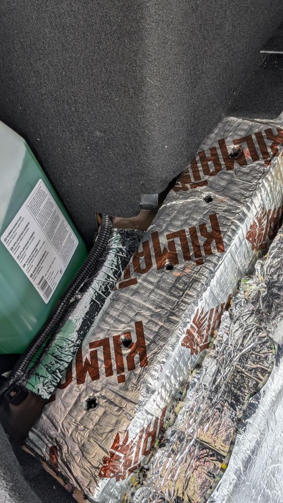

Hjulhusen i skuffen,

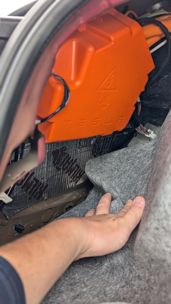

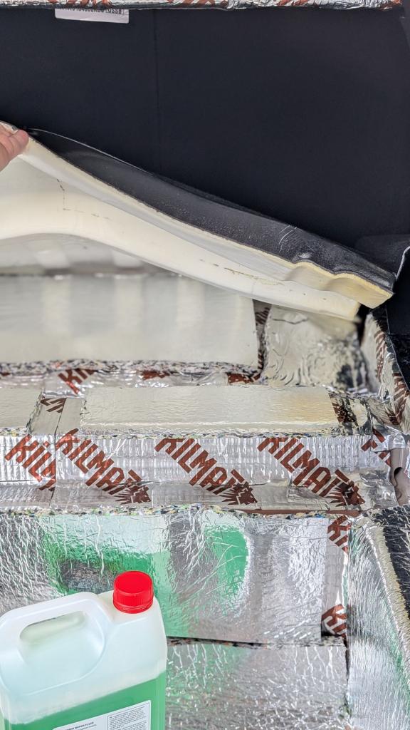

Hjulhusen

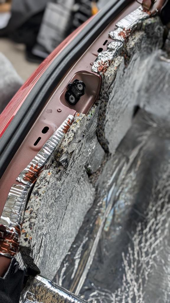

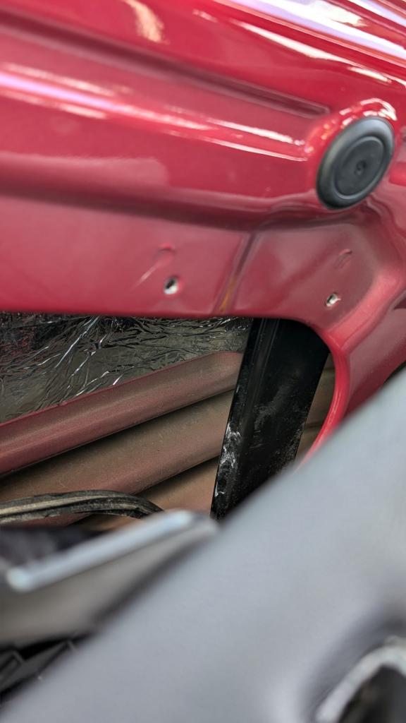

Typ längst bak i skuffen tak mot baksätet.

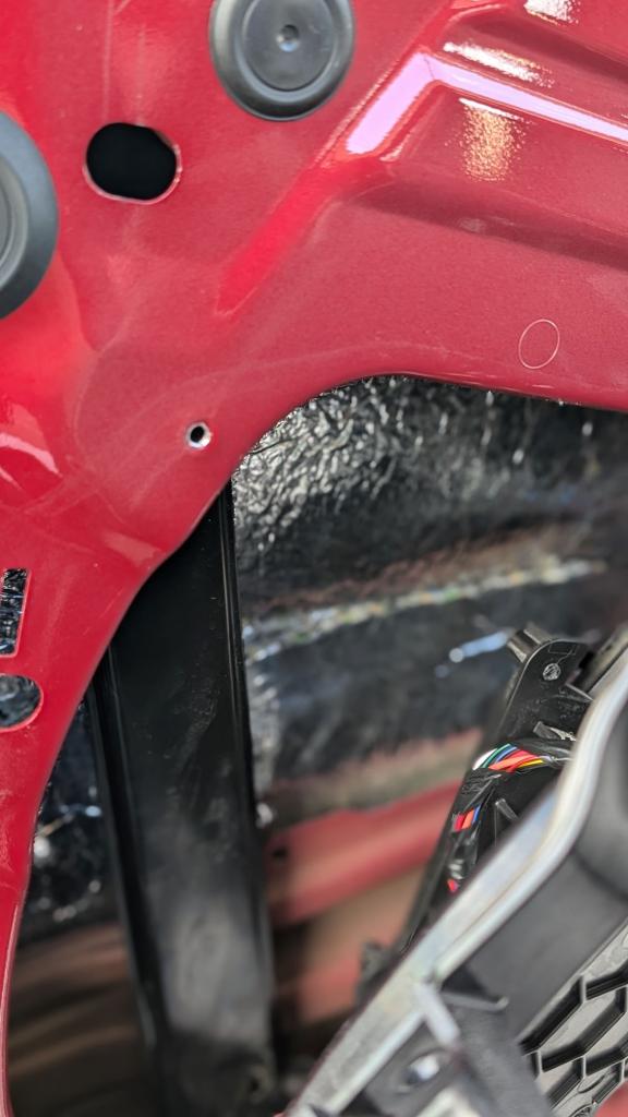

Dörren, jävla meck, hitta mer ställen som jag inte tog bilder på, finns mycket utrymme för kreativitet.

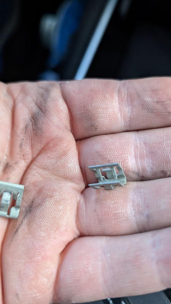

2 clips som lossnade som inte har aning om var dom ska sitta, allt sitter på plats och är stabilt utan dom ...
:D
Hursom, gör ni allt detta kommer ni märka enorm skillnad på er model 3 iaf. Det är så galet lyxigt nu, tusen ggr bättre än alla Mercedes jag haft.
Galet nöjd <3
Jag har bara gjort föraredörren nu, får se när jag hinner med dom andra. Jag kommer göra hjulhusen också. Men, en sak i taget :)

Sen är jag övertygad om att dyra ljuddämpningsmaterial är bluff, det mesta verkar vara rätt lika. KILMAT är billigt på amazon, det verkar användas en heldel överallt. Jag ser mycket dyrare material som är "fina" märken. Det som varit absolut bäst och billigast är biltemas grejor, bara tacka och ta emot :)
Jag tog ingen bild nu för under backsätet, orkade inte riva upp det igen. Det ska rivas bort, även sidokåporna ska bort, och proppas med biltemas https://www.biltema.se/bil---mc/biltill ... 2000021215
*edit* hittade bilder som jag snodde:

Snodde en bild på nätet, här la jag KILMATS över all "plåt" som lät tunn/burkig. Sen halv-måttade jag en stor biltemafilt och klämde dit sätena igen
