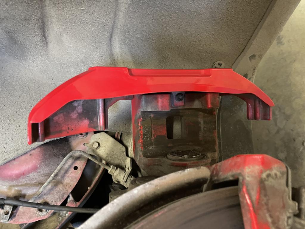

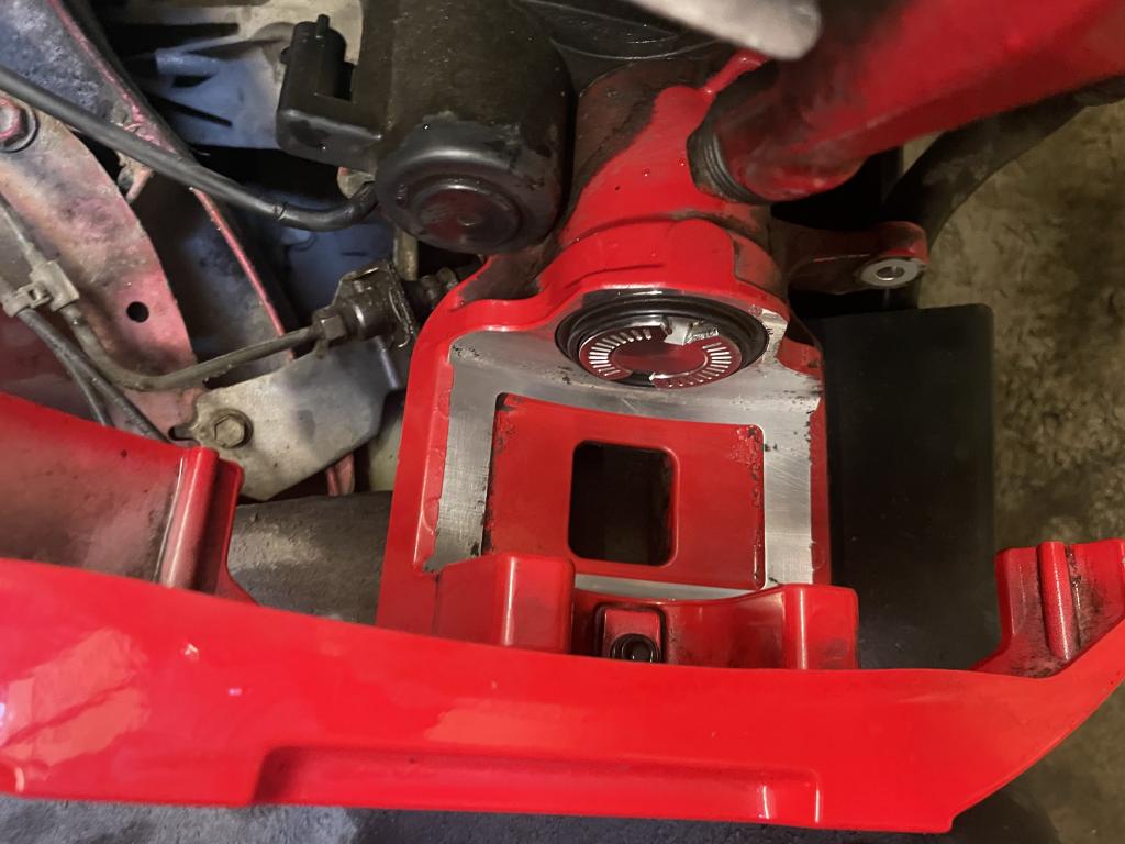

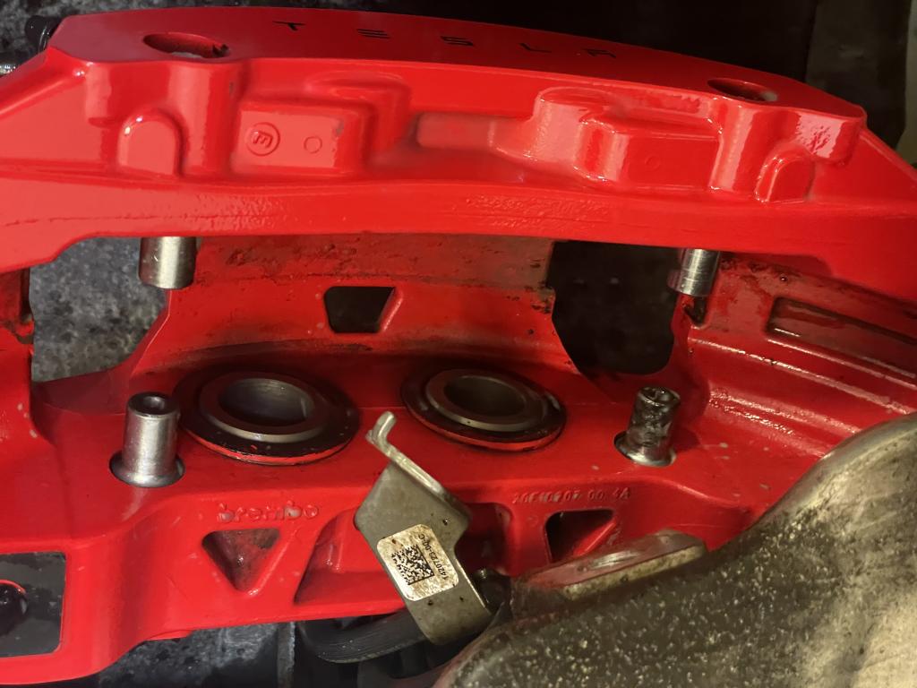

Jag vet inte om ni sett mina poster om bromsservice men jag blev lite bekymrad efter bara en vinter och 1900 mil.
Det är ingen felyttring som man skulle märka idag som en varning på displayen men mina bromsok har tagit en del stryk på en enda vinter. Jag skulle tro att vi inte har det värst här uppe, även om det saltas frisk här också numera.
Det hade redan börjat korrodera en hel del både fram och bak.
Fram var det pinnarna som bromsklossarna glider på. Troligen har de vart helt torra, rent stål utan skydd. Jag har smörjt med fett för bromsok (kör med Brembos eget) in dessa noga, vilket inte manualen säger.
Bak finns det mycket helt oskyddad aluminium som korroderar och det fastnar bromsdamm och skit i. Korrosionen har hunnit sprida sig en bra bit under lackerade ytor som bubblat upp. För nu har jag smort även dessa ytor med brembofett efter rengöring men planen är att rengöra igen och lackera med något värmetåligt.
Gjorde samma service på min M3P och jag kan inte minnas att det ens var i närheten av lika angripet. (Gjorde dock första efter ett halvår så jag kanske hann skydda ytor som var oskyddade i tid).
Jag kommer inte tordas vänta till nästa vår, utan måste nog göra det i höst med eftersom det såg så påverkat ut. Lite orolig och inte jättenöjd om det ska kunna vara en every day driven car.
Främre ok med en pinne orörd, två klara och en halvfärdig: Bakre ok före rengöring: Bakre ok efter rengöring (nästan klart): har putsat bort väldigt mycket korrosion, lite kvar samt bubblet under färgen synligt:
Mitt tips är att inte slarva med det, om man vill slippa problem eller att köpa nya ok senare.

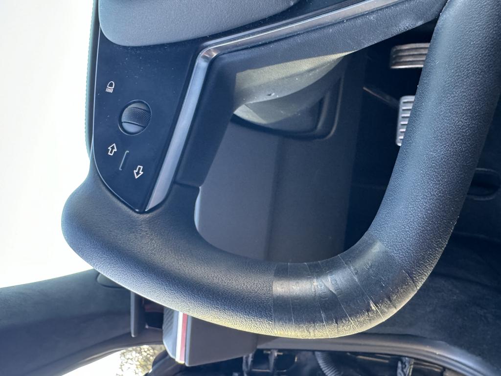

Jag har lagat Yoken nu.
Före: Efter:
Före: Efter:
