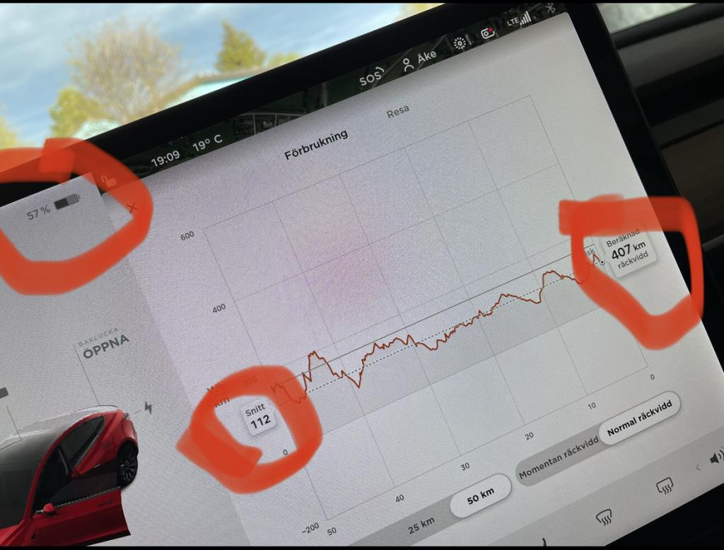

Du kan nog vara väldigt lugn.
Y RWD är certifierad med både 19” och 20” hjul enligt WLTP. Sannolikt är den det även med EPA, och när Teslas bilar är EPA-certifierade med olika hjul kommer bilen ändra räckvidden när man byter hjul i servicemenyn.
Det skiljer ca 5.5% i WLTP mellan hjulen.
Y RWD med brukar ge 418km vid full laddning ny.
Tesla ändrade konstanten på Y RWD med CATL-batteriet när man började med BYD-batterier i Tyskland. Din bil har sannolikt de ändrade konstanterna.
Sannolikt är varje km värd 152.5Wh med 20”, vilket ger dig 58kWh.
Byter du till 19” i menyn är varje km troligen värd 142.5Wh, det ger range 407 km med 19” valt.
Ställ in 19”, ladda fullt och läs av räckvidden. Eller ladda fullt, ställ in 19” och läs av räckvidden.
Du kan även använda energiappen för att räkna fram batterikapacitet. 60.5 kWh är märkstorleken.
Snitt x beräknad räckvidd x 100/ SOC % = batterikapacitet i Wh:

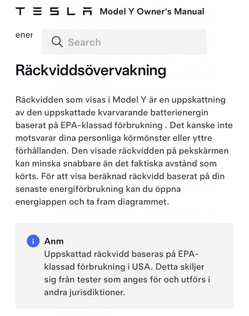

Vilket konstigt svar! Räckvidden i km vid batterisymbolen är bilens EPA-certade räckvidd i USA, den är lägre än den annonserade WLTP-uppskattningen. Den är också samma hela tiden oavsett körstil. Kolla räckvidden vid energigrafen, den är din verkliga beräknade räckvidd.

MYP har haft ungefär 482km som max visad range, vid batterisymbolen högst upp på skärmen. Det är där du tittar?
