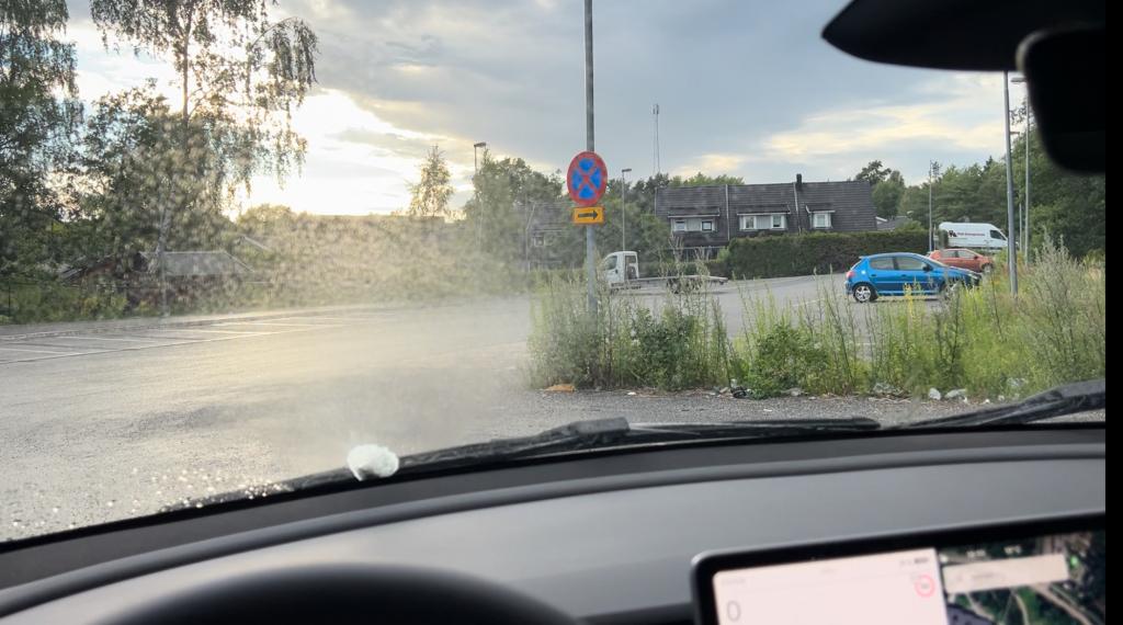

Hej,
Åkte i regn för första gången igår och herregud vad dålig spolarfunktionen är. Ska den vara det?
- sprutar bara på förarsidan
- rak stråle in i rutan
Hur många munstycken har ni? Enligt manualen ser det ut som att det ska finnas flera munstycken på högra torkarbladet. Jag har bara ett munstycke som ser ut att vara monterat på vänster torkarblad med clips. Ser dock ut som att högra har enligt manualen men det funkar inte.
Försökte ta en bild på hur dåligt den sprutar

Här är en tråd på temat. Jag har tagit bort det munstycket och saknar det inte. Det borde även på din bil finnas munstycken i armen som räcker gott. Enklast är väl att inspektera armen där infästningen av torkarbladet sitter.

Du kan ta en nål och justera upp munstycket, så du får Strålen högre upp.. Det har jag gjort.. Min sprutade som din gör först...
Det sitter även integrerade munstycken i både höger och vänster blad.
Dock bara ett extra på vänster..
Vissa har dåligt tryck i de integrerade munstyckena på höger blad och fått bättre tryck när man kopplat förbi det extra munstycket på vänster blad..

T4s skrev: 15 jul 2024 15:04
Hej,
Min model 3 hade tvärtom, kom nästan inget på förarsidan men mycket på passagerarsidan.
Ofta smetade vänster sida så rutan blev svår att se igenom på vänster sida. Kom för lite för att få rebt genom att spola länge.
Tesla fick kolla på det och sa ”Within Spec”.
Ingen fix alltså, trots att det var snudd på trafikfarligt.
Behövde alltså byta bil, Min S spolar hela rutan helt okey.

Uppdatering:
Tesla Bredden ska kolla på integrerade munstyckena när jag hämtar vinterdäcken i augusti.
