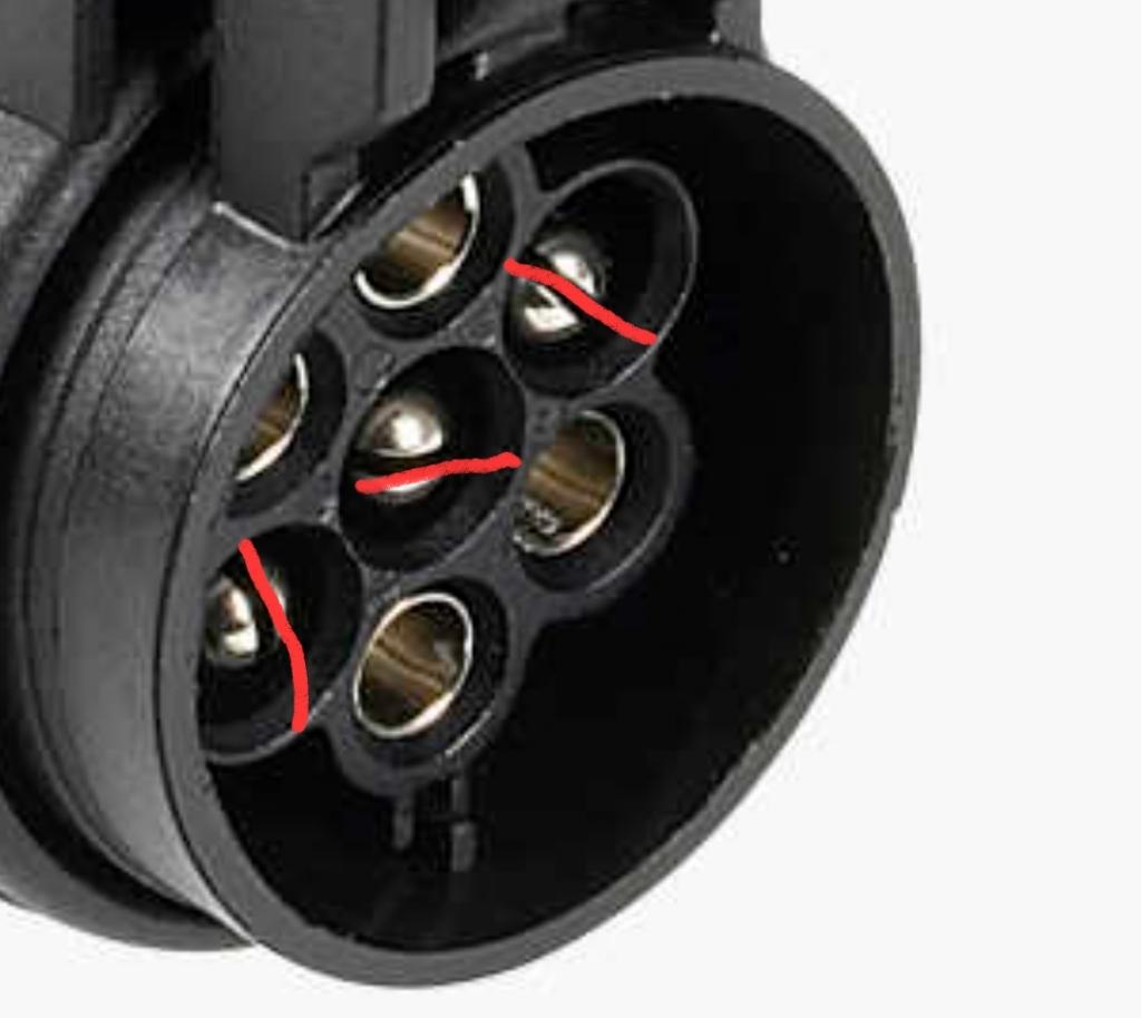

testa med en annan bil. Trailer mode brukar alltid aktiveras automatiskt så fort jag kopplat in släp eller husvagn. Gissar att bilen mäter impedans mellan t.ex. jord och lämpligt stift
Ett tips kan vara att försiktigt bända isär hanstiften lite grann med en skruvmejsel. Detta gör att de trycker lite bättre på insidan av motsvarande hylsstift.
Se röd markering på bifogad bild.
