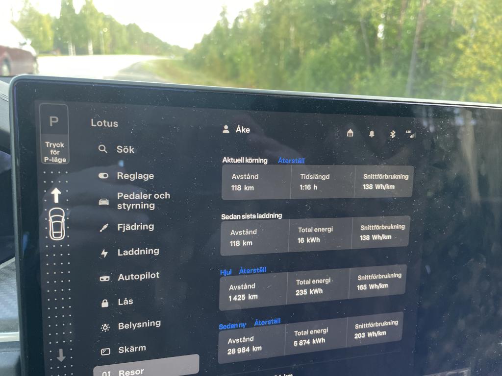

Dagens resa, t.o.r IKEA (2x135km) samt lite runt stan kört. Största delen E4 med en hel del 110-väg.

Vilka däck har du på nu? Din förbrukning är nästan ofattbart låg, med ett sådant stort gammalt renoveringsobjektRobin_j skrev: 25 jul 2024 07:16Däcken gör verkligen mycket. Västerås -uppsala- Västerås med en gammal modell x är ändå ganska många mil motorväg

Riktigt fina siffror. Absolut en kandidat till att utmana 18 timmars gränsen på SECC. Är det med AC:n på?AAKEE skrev: 25 jul 2024 00:01Dagens resa, t.o.r IKEA (2x135km) samt lite runt stan kört. Största delen E4 med en hel del 110-väg.

Självklart!Generalbogge skrev: 25 jul 2024 11:23Riktigt fina siffror. Absolut en kandidat till att utmana 18 timmars gränsen på SECC. Är det med AC:n på?AAKEE skrev: 25 jul 2024 00:01Dagens resa, t.o.r IKEA (2x135km) samt lite runt stan kört. Största delen E4 med en hel del 110-väg.
AC:n får frun chefa över så den har stått där den alltid står 21-22C.
Kört till 95% med autopilot, ingen hypermiling eller nåt sånt.
Det går säkert “fuska” ned förbrukningen med att stänga AC:n men det skulle inte vara så behagligt, vi hade 25C lite drygt igår. Stod +32C när vi rullade från IKEA haparanda igår, i solen men ändå varmt ombord.

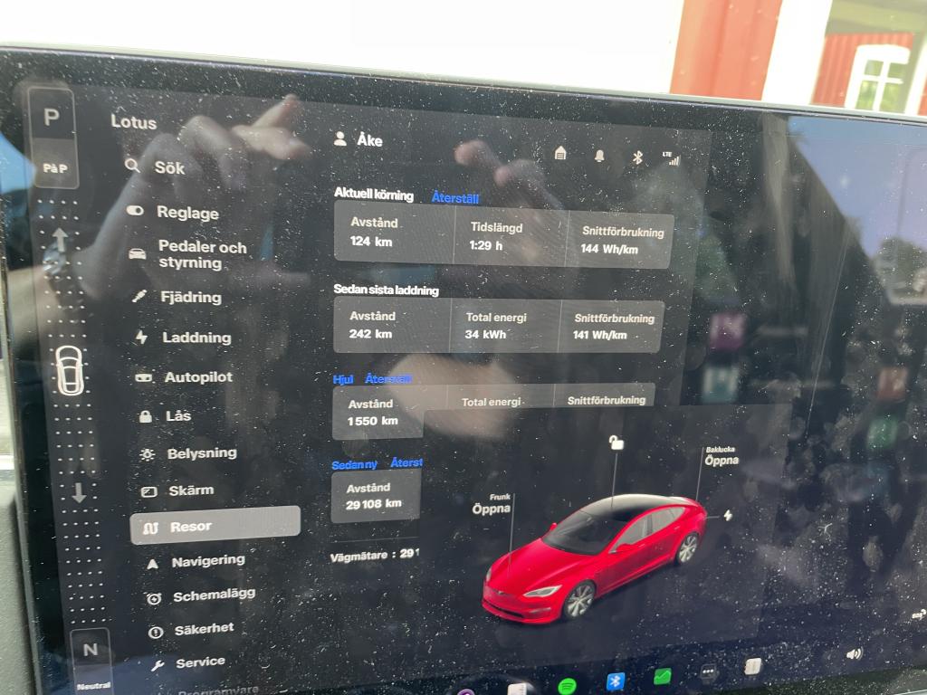

Har monterat n2itives camberkit och sänkt bilen lite. Tuningen är gjort för att se rätt ut med orig 21”.
Tog tillfället i akt att köra samma testrunda som med e-primacy/aerodynamik.
Bilen drog 187Wh/km på samma sträcka, samma körning samma temp och svaga vindar. Är ~20mm sänkt så troligen en udd snålare än original.
Med e-Primacy + aerokittet, innan sänkning 161Wh/km. Skillnaden är alltså (minst) cirka 26Wh/km eller 14% i 100 km/h.
Körde BTW 220 mil semesterresa med 161Wh/km i snitt med e-primacy.

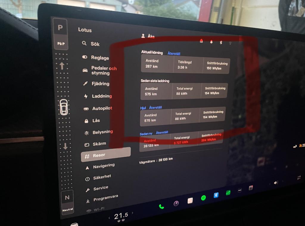

Förra helgen, rallycrosstävling i Oulo. Var faktiskt inte med i tävlingen med Plaiden men åkte å kikade:
Mest 110-väg, lite 120 km/h i Finland och även lite 80-väg.
575km exakt lagligt, sentry på 7 timmar (= 2kWh) och 2% kvar hemma igen. Dagens hem från jobbet (20-ish mil 100, 25km 110 och 25km 80)+ något samhälle som drar ned snittet.
Behövde stanna å [ta en läcka] så den blev delad på mitten körningen.
Del 1 här: Totalt snitt: 88km/h, 141Wh/km
