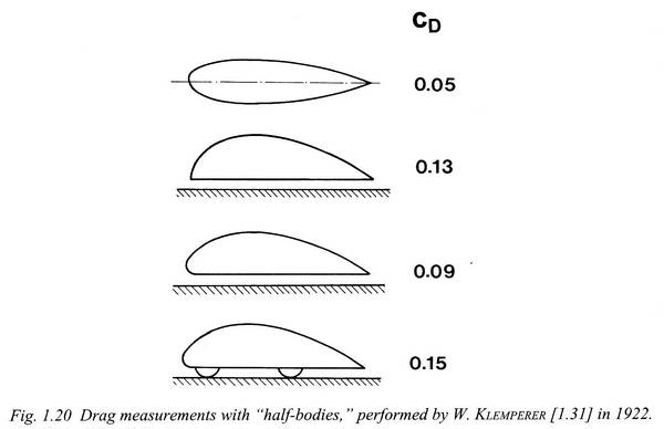

Optimal aerodynamik form. Tänk dig en vattendroppe. Tyvärr är i regel takboxar tillverkade för montering bak-och-fram.

Intressant! Hade inte riktigt greppat fysiken bakom tidigare utan bara köpt idén

En vattendroppe är nästan sfärisk, något tillplattad bara.
