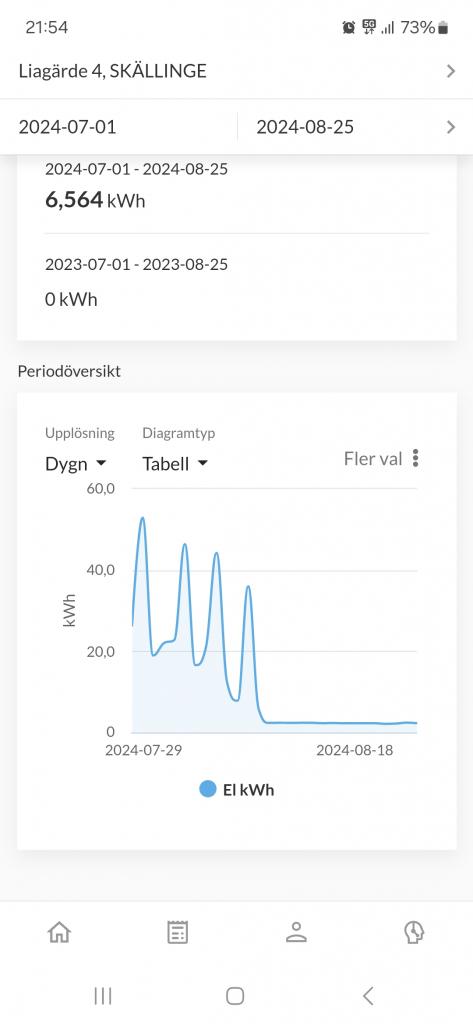

Då kan energiförbrukningen se ut så här. :lol:
Sedan vi åkte hem ligger förbrukningen på 2,2 kWh per dygn = kylskåpet. ;)

2 kW är väldigt mycket i standby. ;)
Varmvattenberedaren är igång, samt routern, så det är inte bara kylen.
2,2 kWh/dygn är helt ok. Jag räknade ut att vi ligger på 6 kWh/dygn hemma i lägenheten.
