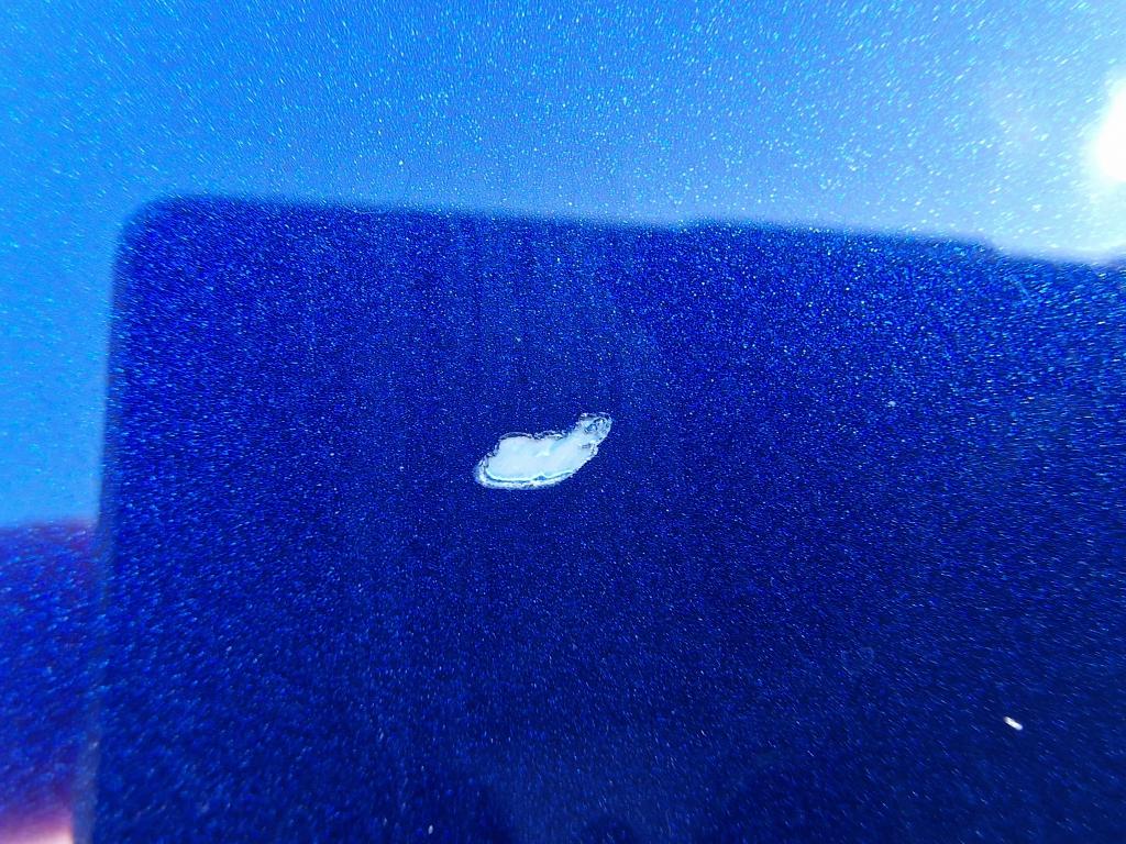

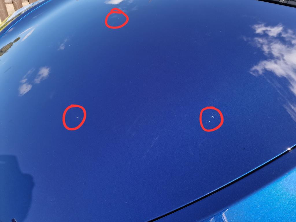

Hej!
Mitt första inlägg här - kände att jag behövde skriva av mig. Köpte min första Tesla tidigare i somras i samband med räntekampanjen. En Model Y I Deep blue metallic, och har varit supernöjd så här långt. Dock hade jag hört innan om hur känslig lacken kunde vara så jag lämnade in den för keramisk lackbehandling omgående efter köpet så att den skulle vara lättare att hålla ren. Och det har den sannerligen varit, det har räckt med en regnskur då och då så har den sett blänkande ny ut efteråt!
Men nu var det ett tag sen det regnade här så igår passade jag på att ge den en lättare tvätt för första gången. Körde till en tvätthall och spolade bara av den två gånger (en med shampoo och en med högtryckstvätt). Ska nämna att jag var sjukt försiktig med högtryckstvätten eftersom jag verkligen inte ville att det skulle kunna bli fel någonstans. Men när jag torkade av den efteråt (mikrofiberduk) så hittade jag fläckar som inte gick bort. Döm av min förvåning när jag upptäckte att det inte alls var fläckar utan "hål" där den blå lacken släppt och man såg den vita färgen under. Har aldrig varit med om något liknande! Jag skrubbade inte ens så hur är detta ens möjligt?
Har skapat ett serviceärende hos Tesla, men närmaste servicecenter är i Jönköping och jag bor utanför Kalmar så knappast optimalt att lämna in bilen där. Kan man lösa detta hos någon firma lokalt (antar att motorhuven behöver omlackeras helt)? Någon som vet hur strejken påverkar? Hur stor är sannolikheten att Tesla accepterar detta som ett garantiärende (förstår inte hur det skulle kunna vara något annat för det där känns inte normalt hos en ny bil men man har ju läst skräckhistorier...) men om inte, vad skulle det kunna kosta? Eftersom det är mitt på motorhuven så syns det tyvärr jättetydligt så är inte jättesugen på att dutta med lackstift. Men samtidigt ska man väl inte lämna det sådär en längre tid heller då det kan rosta?
Min första nya bil och har varit så nöjd innan, så detta känns otroligt tråkigt... Tack för support!

Skulle kunna vara stenskott men då ”borde” det gått genom grundfärgen också,
iaf på något av dom, speciellt när det är så pass stora märken.

Tesla kommer aldrig acceptera det där som ett garantiärende. De kommer säga att det är ngt föremål som träffat huven för det är vad det ser ut som. Märkligt om inte vindrutan också har några hack i sig?
Jag och frugan körde förbi ett vägarbete vid färila för några år sedan och trots låg fart flög det stora stenar som spräckte teslans ruta (som frugan körde) och husbilens vindruta samt pepprade teslans huv, men det blev bara mindre blessyrer på huven.

Tycker det ser ut som stenskott. Brukar inte lacksläpp vara större än så där?
EDIT:
Stället dom sitter på är ju också urtypiskt för stenskott – motorhuven. Enda sättet att skydda bilen från stenskott är ju sån där skyddsfilm av plast – PPF – Paint protection film. Mer info t.ex. här:
EDIT:

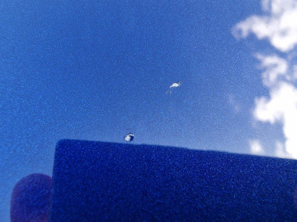

Tack för snabba svar! Att det skulle kunna vara stenskott hade faktiskt inte slagit mig. Dels för att jag inte märkt något sånt alls (min ruta är hel och fin för övrigt), och dels för att jag inte såg detta innan jag tvättade bilen. Den var som sagt inte direkt skitig innan, så jag är helt säker på att jag hade sett ifall det varit vita prickar på motorhuven. Såvida inte det var så att lacken fortfarande "hängde kvar" efter stenskotten och spolades bort i tvätten? Vet inte ifall det låter rimligt. Men har aldrig varit med om lacksläpp på en annan bil innan heller, så det kanske är lika orimligt det.
Men i så fall en annan fråga: ska det verkligen vara så här? Har bara kört 300 mil med bilen (i princip bara motorväg och stadskörning) och som sagt aldrig märkt av att något flygit upp över huvud taget, och nu är det fyra vita märken på huven. Hur ska den då se ut efter 3000 mil?? Har aldrig varit med om något liknande med någon annan bil som jag någonsin ägt. Kör alla med PPF över hela huven för att den inte ska se ut som en prickig korv efter några år? Är Tesla speciellt utsatt för detta pga den sluttande huven, eller varför ser man inte sånt här på andra bilar? Tacksam för alla kommentarer, för jag försöker bara förstå hur man ska hantera detta - hade ingen tanke på detta innan köpet och är självklart besviken nu när man lagt så mycket pengar på en ny bil och så ser den ut sån efter så kort tid.
Avslutningsvis, som jag frågade i första inlägget: bör man lacka om hela huven och sedan lägga på PPF då för att undvika att detta händer igen? Någon som vet var man kan göra det i Kalmarregionen och vad kan det kosta? Jag vill ju att min nya bil ska se ny ut!

Enklast är nog att bara köpa lackstift och fylla i stenskotten. Ibland har man otur i trafiken.
Jag menar att du behöver inte förvänta dig mer av detta, jag hittar inga stenskott efter 2900 mil. Tror inte jag kör så unikt, bara att jag haft tur.

nej, det är billigare att köpa ett lackstift och fylla i hålen.
Lacka om huven isfåall om 3-4 år så den blir fin. Bilen har extremt lågt cw-värde, den gillar stenskott så håll koll när du ligger för nära lastbilar mm. Stenskott kommer alltid. Du skulle kunna sätta en billig protectorfilm på framljusen istället? Kostar ett par hundralappar på tex Temu. Jag tog lätt rökfärgade. Men skulle inte lacka om huven om jag vore du, om inte flagorna är flera cm stora. Jag tror att du skulle få ett pris på säkert 6-10.000 för det. Sen plasten på det. Plastar du hela bilen så kostar det säkert 30-35.000. om du tar huv kofångare, hunben, astolpe, backspeglar mm så kanske du kommer undan med 10-15. Mycket pengar. Beror kanske på var man kör men jag har kört 3/Y i över 5år och aldrig haft några problem. Bäst är Midnight, vit och Quick. Värst är svart men även den blå är lite känslig eftersom allt syns väldigt bra på den. Både smuts och småskador.

Det är mycket möjligt att lackflagorna satt kvar efter stenskotten och att du blåste bort dem med högtryckstvätten. Det är bra tryck i en del tvätta-själv-anläggningar. Har varit med som samma (efter många år och mil har man sett det mesta), en Nissan som fick nya svarta blemmor i vita lacken varenda gång man tvättade den - stenskotten spräckte loss färgflagor och högtryckstvätten blåste bort dem.Aero_of skrev: 01 sep 2024 21:26Tack för snabba svar! Att det skulle kunna vara stenskott hade faktiskt inte slagit mig. Dels för att jag inte märkt något sånt alls (min ruta är hel och fin för övrigt), och dels för att jag inte såg detta innan jag tvättade bilen. Den var som sagt inte direkt skitig innan, så jag är helt säker på att jag hade sett ifall det varit vita prickar på motorhuven. Såvida inte det var så att lacken fortfarande "hängde kvar" efter stenskotten och spolades bort i tvätten? Vet inte ifall det låter rimligt. Men har aldrig varit med om lacksläpp på en annan bil innan heller, så det kanske är lika orimligt det.
Om du låter lacka om den är det viktigt att du hittar en firma som verkligen är kompetent, blå metallic kan vara lurig och då får du en kulörskiftning istället som kommer störa dig ännu mer. Jag lät lacka om huven på en blåmetallic honda i höstas, och lackeraren fick lacka upp 5 provbitar med olika variationer på hondas originalrecept för att hitta en som någorlunda matchade bilens lack från fabriken. Den bilen hade så sjukt många stenskott på huven trots bara 12.000 mil men förre ägaren hade pendlat till jobbet med den längs 222:an värmdö-stockholm i flera år. Bilen i övrigt var toppenfin och blank men huven var helt sönderpepprad så det höjde värdet på bilen att lacka om huven mer än vad det kostade att lacka (c:a 10.000 ordinarie pris)

Tusen tack för alla svar och tips. Efter att ha inspekterat igen med det jag läst här i bakhuvudet så konstaterar jag också att det måste röra sig om stenskott. Ber om ursäkt för vilseledningen, men hade inte en tanke på stenskott innan. Vet inte om jag kan ändra rubriken...?
Men det där med PPF är intressant! Önskar att jag visste det innan, för då hade jag nog lagt pengarna på det istället för på lackförsegling. Borde vara topptipset för alla som köpt ny bil och vill skydda den så bra som möjligt! Hade ju tänkt ha den här bilen i många år, så hade kanske varit värt det från början. Men nu? Det får man fundera över då man redan lagt en hel del pengar på bilen...
Om man är totalt ohändig på bilar, lackering etc, kan man ändå dutta i med lackstift själv och få det bra eller är det värt att lämna in den för att låta "proffsen" göra det så osynligt som möjligt? Och i så fall, finns det någon bra firma i Kalmarregionen som kan rekommenderas? Hittade ett lackstift från Jowua förresten som ska motsvara Teslas blåa färg, någon som vet om den är bra?
