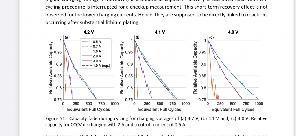

iAkita skrev: 07 sep 2024 22:42
Att sen mena att det kanske skadar cellerna att ladda så snabbt som Kia/Hyundai och andra 800V bilar gör blir motsägelsefullt, då man i andra trådar med emfas påstår att i princip det enda som har betydelse för batteridegradering är calendar ageing (vilket även det kan anses som en högst tveksam tolkning av tillgänglig data).

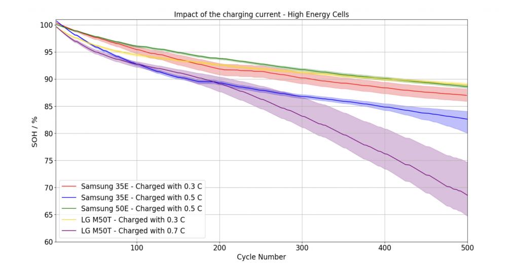

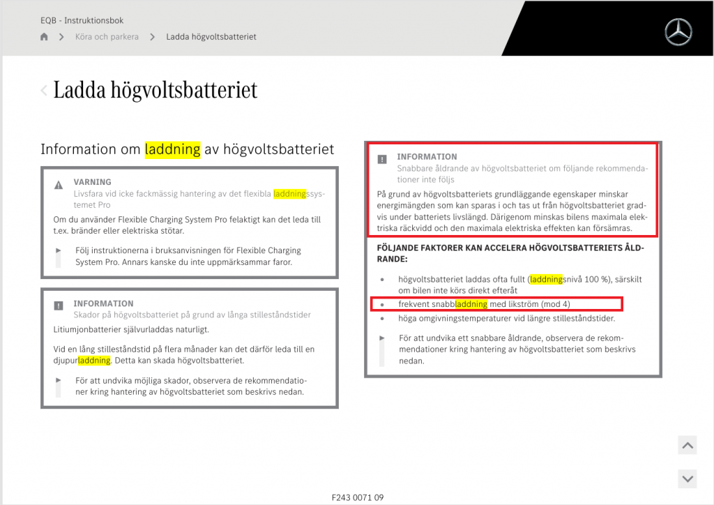

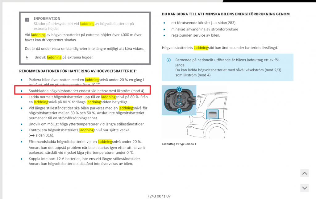

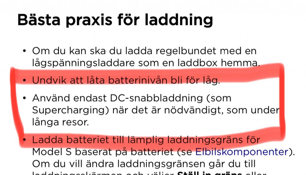

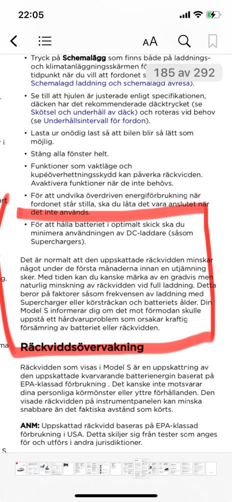

Nu är du ute på tunn is.
Snabbladdning sliter mer på cellerna än långsam laddning. Det är bevisar ungefär 14000 ggr om. Att de som gör undersökningar på bilar inte ser någon större kapacitetsförlust betyder inte att lithium plating inte uppstår: Det yttrar sig som kortslutning i cellerna långsiktigt så om man gör det tillräckligt ofta så händer det till slut. Fram tills dess är det sannolikt ganska frid och fröjd.
Tesla skriver att man inte ska snabbladda mer än behovet, eftersom det sliter på cellerna. Jag har inte kollat någon annan tillverkares insteruktioner men sannolikt är det ungefär samma approach. Därför att det är så, helt enkelt.
Vi vet som sagt inte hur tillverkarna balanserar snabb laddning mot slitage på batteriet. Ingen utomstående vet det, än.
Det vi vet är att det absolut är frågan om en balans mellan lihtium plating och laddhastighet.
Cellerna skiljer sig oerhört, precis som de celler jag kört som har vart allt från max 1C till 10C. Snabbladdning av lithiumbatterier är inget supernytt så.
Jag har aldrig menat att beskylla Kia för att gambla med hastighet som du verkar vilja påskina. Men jag hare sagt att möjligheten tt gena för att få ett bättre resultat finns, och att vi idag inte vet om eller vem som ewventuellt gör det.
Forskningen är extremt överrens om att calendar aging sliter mycket mer än cycklisk aging (normal användning då). Vill du ha en annan uppfattning än det står det dig fritt.

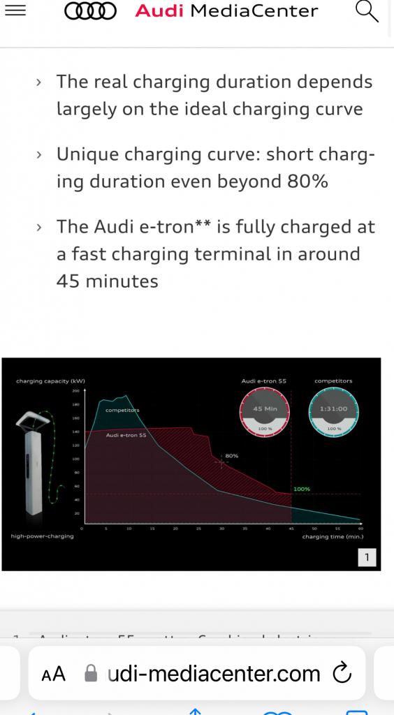

Att 800V bilar laddar snabbare än 400V bilar är inget jag påstår eller behöver bevisa. Det är ett enkelt observerbart faktum. Det finns noll 400V bilar på marknaden de laddar till 80% på under 20 minuter, medan flertalet 800V bilar gör det. 30 minuter eller strax därunder verkar vara vad de bästa 400V bilarna mäktar med.
Att förneka det enkelt observerbara faktumet är som att förneka att jorden är ett klot. Tillverkarna tillskriver den snabba laddningen till 800V tekniken. Vissa i tråden menar att de ljuger. Motiven till lögnen och att de inte istället väljer att skryta med att de har de bästa och dyraste battericellerna (och det i själva verket är det som möjliggör den snabbare laddningen) förblir däremot oklara. Det enda som är säkert är att de ljuger.
Sen är inte något bevisat eller klarlagt i tråden bara för att det upprepas gång på gång av samma skribent. Precis som att upprepade feltolkningar av forskningsartiklar inte är samma sak som att forskningen faktist visar det som den felaktiga tolkningen påstår.

Man måste nog skilja på PR/reklam och nätmyter/nätsanningar, vs fakta/vetenskap och forskning. Personligen så skulle jag inte bli förvånad om du fick en helt annan bild om du pratade med ingenjörerna på Hyundai/KIA, vs personerna på marknadsföringsavdelningen. I min egen erfarenhet från andra biltillverkare så är det ofta så.

Fast marinot, har du någonsin varit på en marknadsföringsavdelning som aktivt AVSTÅR från att framhäva en USP som gör deras produkt markant bättre och exklusiv än konkurrenternas?
Om det nu är så att Kia/Hyundai och alla andra som bygger 800V bilar faktiskt även köper in de dyraste cellerna som finns att tillgå, och därmed reducerar laddtiden med 30%, så skulle de såklart använda BÅDA dessa USPs i marknadsföringen: 1. Vårt 800V system medger högre laddeffekter än konkurrenternas (i och med CCS standardens begränsning på 500A). 2. Vi köper de bästa och dyraste cellerna, vilket reducerar laddtiderna med 30% jämfört med konkurrenterna (och ändå säljer vi bilarna till samma eller lägre pris).
Jag köper inte att marknadsföringsavdelningarna hos biltillverkare med 800V bilar unisont och frivilligt skulle avstå från att marknadsföra punkt 2, om det nu skulle vara fallet som vissa envist hävdar. Att de dessutom till och med skulle ljuga för att UNDVIKA att behöva använda en USP som gör produkten bättre i sin marknadsföring är naturligtvis en befängd tanke. Till och med tillverkare som INTE har 800V bilar säger ju att laddtiderna kommer reduceras markant i deras kommande 800V bilar, utan att nämna ett ord om att de även kommer sätta i bättre och dyrare celler i bilarna.
Märk väl att Kia/Hyundai köper sina celler från samma tillverkare som alla andra. De finns tillgängliga på marknaden. Hade det varit så enkelt som att bara sätta andra celler i bilen, och därmed reducera laddtiderna med 30%, är jag övertygad om att iallafall de tyska premiumtillverkarna valt den vägen här och nu, istället för att frivilligt hamna på efterkälken i flera år samtidigt som man lägger tiotals miljarder på att utveckla 800V bilar och skryta med hur snabbt dessa framtida bilar kommer ladda.

Tack iAkita, detta är något jag letat efter och försökt få reda på, alltså att laddtiden sjunker ca 30% med 800V teknik.
Antar att det är tiden upp till 80% laddning, för sen avtar det väl ungefär lika? Eller?

Det jag säger om andra märkens snabbare laddning vid högre SOC är inte att [det skadar] batteriet.
All snabbladdning sliter mer än långsam laddning. Det gäller än så långe för alla batterier som jag vet är ute på marknaden idag.
För övriga märken med snabbare laddning än Tesla vid högre SOC så har man:
-Celler som är bättre på att ta emot laddning snabbt.
-Möjligen en mindre restriktiv syn på slitaget från snabbladdning. (För Tesla vet vi att man inte brassar på allt det cellen kan ta emot, utan ligger en bit under, till 99.9% säkerhet för att balansera så att lithium plating inte sker eller begränsas).
Audi etron sportback 2020-2021 hade 400V-system men laddade med full fart upp till väldigt hög SOC, detta var före 800V-systemen:
Bild från Audis mediacenter.

Re: 400V vs 800V
mikaELbil skrev:
Tyvärr har jag uppfattat det som att du då menar att battericellerna tar skada av detta, men du menar antagligen då att det även är en annan battercell?
Jag antar att Teslas text inte är jätteotydlig?

Jag vet inte om det fungerar att läsa data ur en bild, men i denna bild kan vi se vad som hämder med en Panasonic NCA-cell där man äkar laddhastigheten:
- Cellen är på 2.9Ah, och upp till 1A ström (dvs 0.5-0.7A inkluderat) klarar cellen sig utan ökad degradering per cykel.
1A /2.9Ah = 0.34C alltså ungefär de 1/3C som Panasonic anger att cellen ska laddas med.
Går man upp i ström börjar cellen tappa kapacitet.
Tesla motverkar detta på två sätt:
- Minska strömmen med ökad SOC, eftersom lithium plating inträffar lättare ju högre SOC man har. Lithium plating inträffar när lithiumjonerna inte kan röra sig tillräckligt fort och det blir trafikstockning och de till slut fastnar där de inte ska vara.
-Förvärma batteriet. Även om man inte förvärmer så värmer Teslan batteriet vid DC-laddning för att få upp temperaturen så att lithiumjonerna kan röra sig.
Här är mitsvarande för LG M50, som nu sitter i alla 3/Y LR och P i Sverige:
Vi ser att 0.7C ger en avsevärt högre cyclic aging än 0.3C.
0.3C = ~ 25kW för 3/Y LR/P och 0.7C ~55kW.

Cellerna är A och O. Ett av exemplenap är Audin med 400V-system jag postade bilden på laddhastighet på igår. Laddar ifrån Tesla över ~50% ganska ordentligt trots 400V-system.
