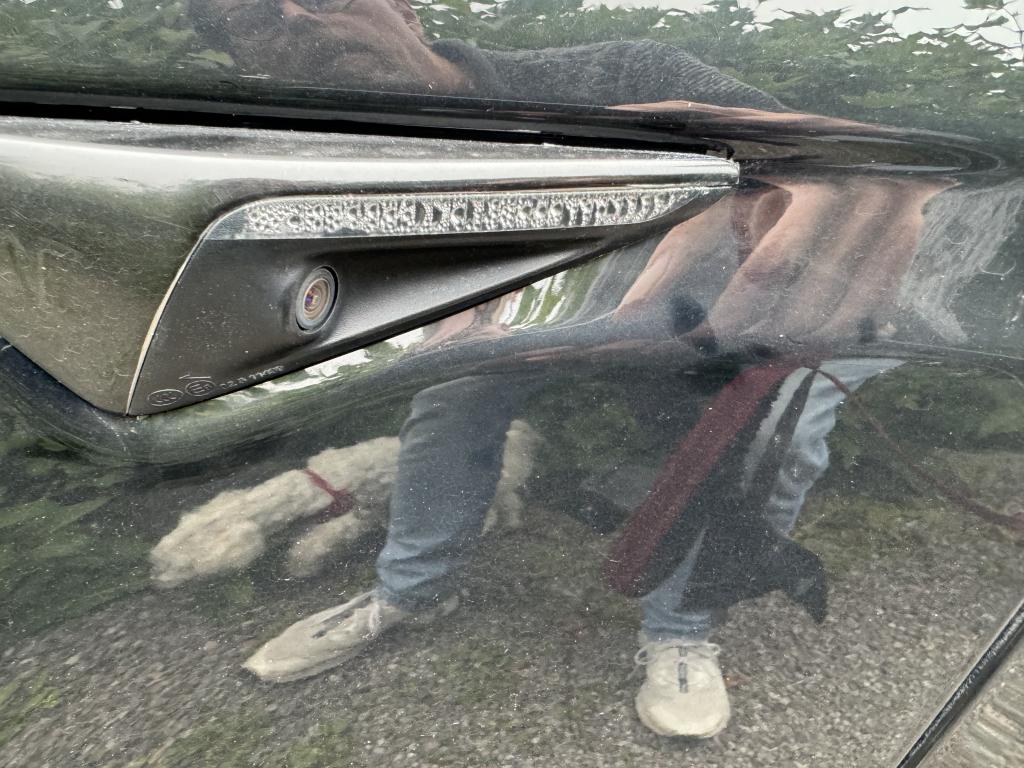

Jag fick ett meddelande i morse att autopiloten var avstängd och noterade att jag hade kondens i en av kamerorna och undrar om det finns något smart sätt att lösa det problemet ?

är som syns på bild inte själva kameran men påverkar likväl funktionen

Det är tätningen i kamera/blinkersenheten som är... otät. Om du har garanti kvar, gör ett serviceärende.
Är säkerligen möjligt att plocka ut den, låte den torka ut och sedan täta om den om man orkar pyssla och inte har garanti kvar.
