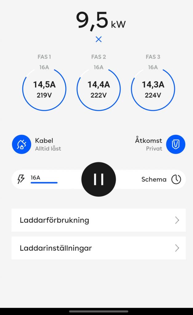

I easee och eq så är 16a begränsningen, på alla 3 olika easee laddare jag provat. Med Tesla model y, på samma laddare direkt efter, kommer model y upp i 16a (11kw) enligt easee laddaren. se bifogad bild på effekten när jag laddar min Model x (blir bara 9,5kw).
Med uteslutningsmetoden så är felet Model x 90d, då det fungerar med samma sladd, samma laddare på model y. Men har som sagt inte provat ladda på ett annat märke. Men är det fler med model x som har easee laddare som har samma problem, eller kommer alla upp i 11kw?

MackeB skrev: 10 aug 2024 19:21
Ser ut som att du har något högt spänningsfall?
Jag har 231 -230 Volt på faserna vid 16 A.
Spänningsfallet kan bero på; dålig konduktivitet i laddhandske eller bil, dvs högre resistans än normalt någonstans. (Glapp eller oxider)
Kanske känna om du får varmgång vid laddporten?
Fler orsaker till spänningsfall kan vara långa sträckor och klena kablar, många skarvar/övergångar
