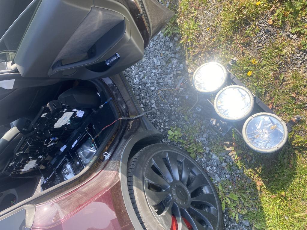

Istället för vid batterit fram så tar man ifrån ett annat ställe i bilen då kan man dra som max 200 A vid 15.5 V så ca 3000W. Enkelt sagt 100A till extra utrustning för att vara på den säkra sidan

Hur länge då?

Så länge du vill😁 (ska forska lite mera men många i usa får det att funka utan besvär
Själva (penthouse) dc-dc omvandlaren e dum så den trycker bara på med mera ström

Problem att försörja 4 st 9” direkt från batteriet tror du? Följer annars tråden för alt anslutning. Ska dock montera på en 3:a.

Har monterat dem nu och funkar fin fint. Totalt drar de 55 A. Kommer göra en how to på detta nu 8-)

Hur har du dragit kabeln till taket?
Önskar en mer komplett guide.

Kolla videon, Men rekommenderar bara att montera led ramp uppe på taket drar mycket mera med dessa lysen där upp så kommer nog flytta ner dem till fronten.

Jag har blybatteri i min bil så tänkte nog prova gå direkt från batteriet men om det inte pallar får jag se till att gå direkt på DC:en

Kör på dc omvandlaren direkt, bly batterit e bara segare att ladda ur. Det är ju samma bil under skalet. Rekommenderar att montera den i fronten å inte på taket. För mig så drar de ca 40% att ha dem på taket😅

Kör på dc omvandlaren direkt, bly batterit e bara segare att ladda ur. Det är ju samma bil under skalet. Rekommenderar att montera den i fronten å inte på taket. För mig så drar de ca 40% att ha dem på taketBild
Ja, tanken är att montera i fronten. Det låter klokt att köra på dc:n direkt. Bävar dock för kabeldragning genom kupén fram till fronten… Bild

Det e inte så svårt som man kan tro, tesla har manualer på hur man plockar bort inredningen med mera, det e bus enkelt att göra🙂
