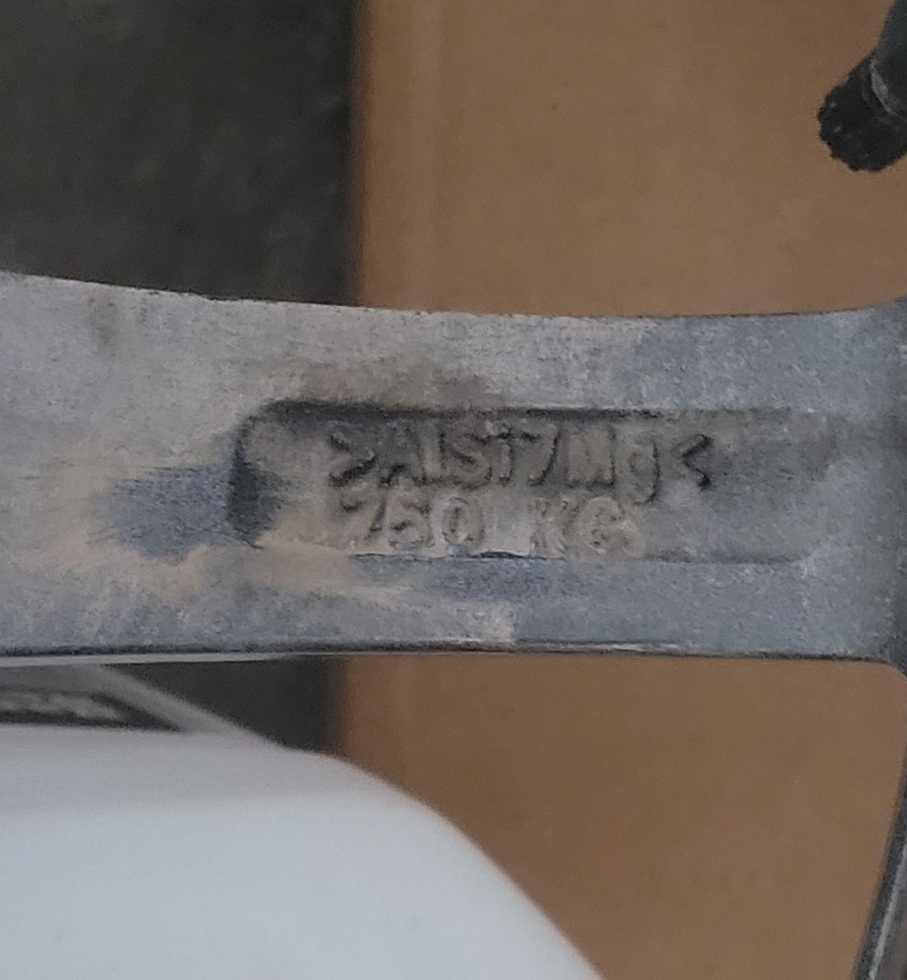

Ny med Tesla. Om jag vill leta begagnat, passar 3ans 18" till modell Y?
Inlägg: 8393
Re: Vinterhjul 18 tum ?
Bothner skrev: 25 sep 2024 12:38
Fälgar till bilar är konstruerade för klara olika mycket vikt. En Y väger mer och har högre maxlast än en 3a. Klarar 3ans 18'' Ys högre maxlast?...
Vet inte ifall de passar, men gissar att de inte gör det. Har inte sett ngn Y på det här forumet som har 3ans 18''-fälgar...
Korta svaret är nej. Åtminstone inte originalfälgar.
Det längre svaret är att Y har ungefär samma krav som M3P, plus extra viktkrav.
Navet är AFAIK samma på Y som M3P, dvs med navringar kan man potentiellt montera dem. Men eftersom Y väger mer än M3 kan det bli problem med hållbarheten.
För tredje parts 18" fälgar så är det större chans att de passar, många passar just M3P. Men återigen gäller det då att hålla koll på vikten de är designade för.
Sedan tillkommer förstås att Y har andra dimensioner än 3, dvs det kräver däck med högre profil.
Har läst att Model 3 aero fälgar är klassade till 750kg. Fälgarna ska passa rakt av på en Y utan modifiering. Har dock inte provat själv.

Nogo skrev: 25 sep 2024 15:00
Om det var min bil skulle jag vilja ha den viktklassningsuppgiften skriftligt direkt från Tesla innan jag monterar fälgarna på en Y.

Aerofälgar från en Model 3 2022:
750kg står det.
Det är bara den sista versionen av 3:ans Aerofälgar som klarar 750 kg. Den första versionen klarar bara 700 kg vilket är för lite för Model Y på bakaxeln.
Båda varianterna av fälgar passar fysiskt utan modifiering på alla versioner av Model Y utom på Performance.
