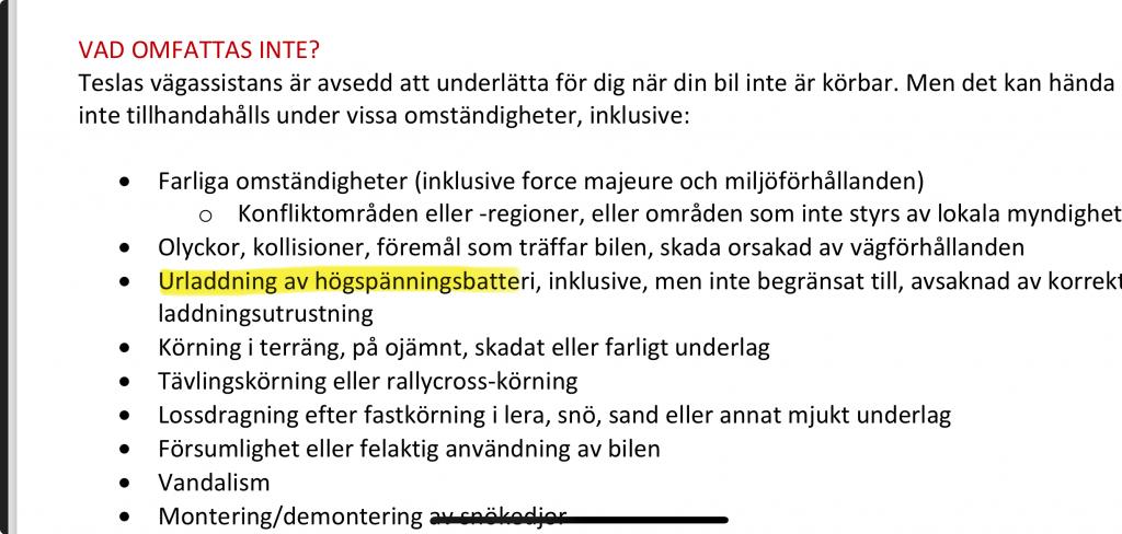

"Tesla roadassistance meddelade att jag kört under 10% laddning och jag därför inte kunde beräkna hjälp från deras sida."
Stämmer det?

Oryd skrev: 30 sep 2024 17:20
Stämmer det?
Ja, annars hade jag inte skrivit det. Assistansen gick på 3600 om jag inte skrivit det innan. Tycker att det var helt OK.
Oryd
Inlägg: 155
Blev medlem: 19 dec 2021 11:06
Re: Batteritorsk
Inlägg av Oryd »
Ok , tack, märkligt att man har en sådan gräns. Hjälp av roadside borde man väl få oavsett batterigräns? Tesla borde kommunicera/varna lite tydligare kring det.

Man kan tycka du borde kunnat få hjälp av Tesla, men att kostnaden var på dig. I Teslas Vägassistanspolicy står dock att om bilen stannar pga urladdat högspänningsbatteri så omfattas det inte.
Men var står det att 10% SoC är gränsen för att få vägassistans?

Näe, här har dom till och med skrivit att ” När batteriet är slut och du inte kan ta dig till en laddningsstation, eller om fordonet har varit urkopplat under en längre tid.
Täckning: Vi kan hjälpa dig, men detta är inte en tjänst som täcks ekonomiskt.”
Så 10 % verkar vara nåt slags missförstånd (?).
https://www.tesla.com/sv_SE/support/roadside-assistance
