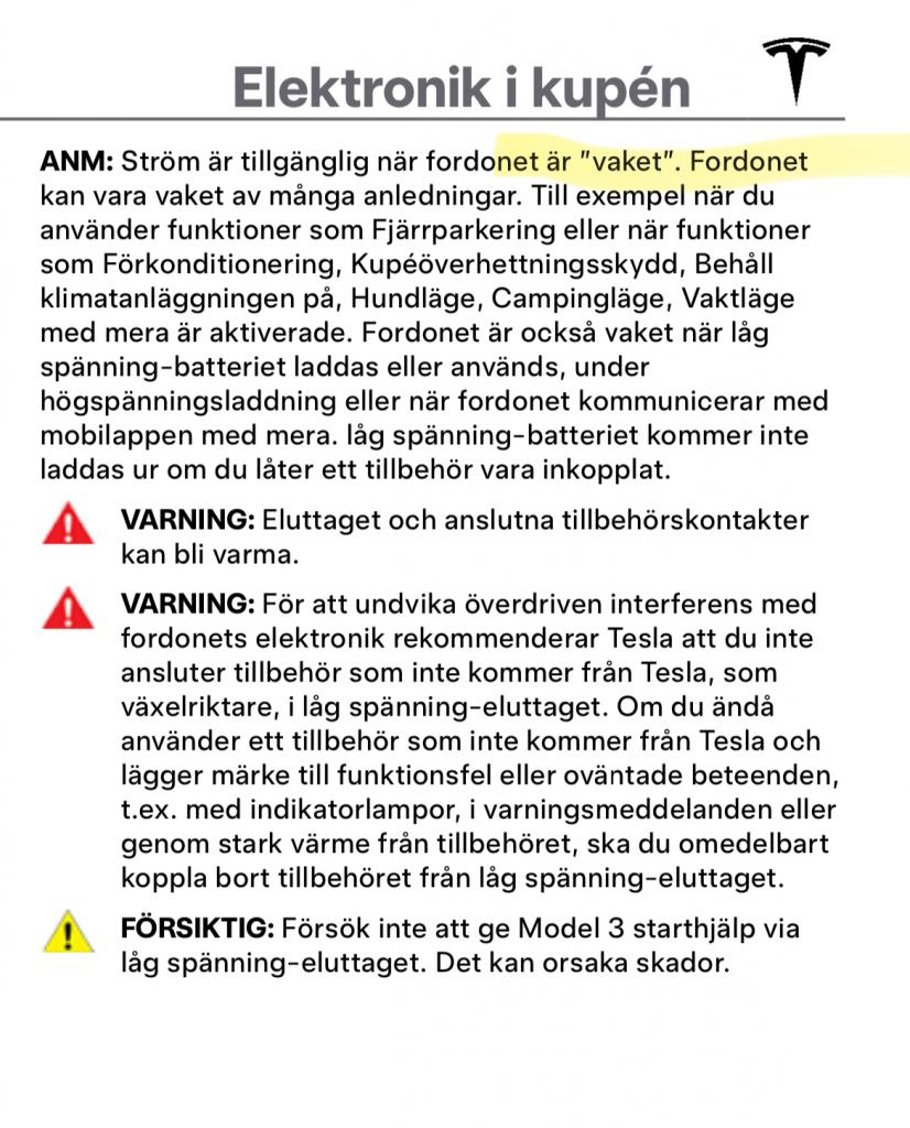

Borde isf vara beskrivet i senaste manualen att strömmen inte är på så länge bilen är vaken utan stängs när man lämnar.
Verkar som att obdläsaren, som jag har i baksätet slocknar, men telefonen som ligger i konsolen mellan sätena fortfarande har ström.

Googlade lite,
Tesla verkar ha stängt strömmen till cigg-uttagen för att spara ström när bilen inte används. M an har pratat om att reducera strömåtgången i sentry.
Gissar det är det det handlar om?
Måste vara det. Får hoppas jag har ström där fram iaf. Men läste på discord att enhauto hade problem med att allt bröts när man stängde dörrarna. Får ta och kolla om det funkar där fram helt enkelt 😅

Model 3 manualen:
2024.26.3: Ström är tillgängligt i 12V när fordonet ör vaket
2024.32.3: Ström är tillgängligt när en användare är närvarande
