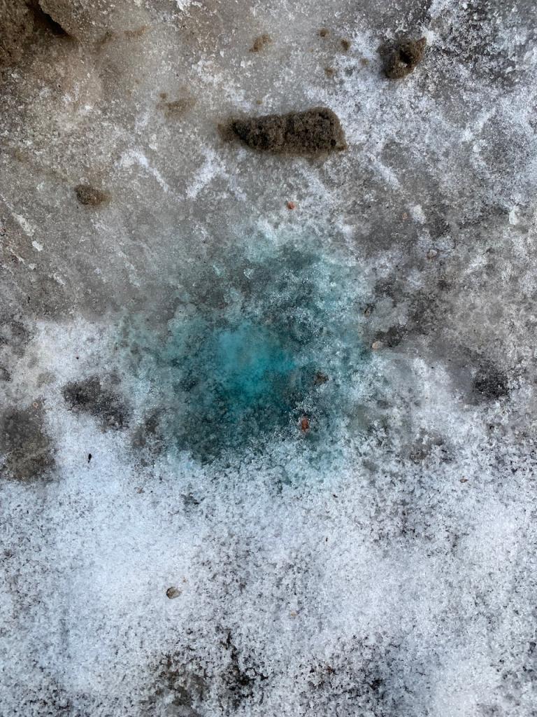

Noterade i morse blåa fläckar på marken bakom och innanför båda framhjul. Parkerade på annat ställe i två timmar drygt och såg efter det likadana blåa fläckar i snön på samma ställe. Har inte fyllt spolarvätska (någonsin) och använde bara lite grann i går en gång. Enligt amerikanska Tesla forum trådar verkar de ense om att det är kylvätska, ibland från fyrvägsventil, ibland från batteri, ibland från drive unit.
Någon som har en annan uppfattning?
Jag har lämnat message till service via appen, väntar på svar.

Smaka och spotta ut. Kylarvätska är sött.

Nu gick frugan ut, på helt eget bevåg, och smakade. Starkt salt, säger hon.
Din fru är modigare än du.😄
Det verkar ju inte vara glykol då. Spolarvätska innehåller kräkmedel som kanske kan uppfattas som salt.

Yup. Jag skulle inte gjort det, så det var väl därför hon gick utan att säga till först.
mikebike skrev: 09 jan 2024 17:12
Det verkar ju inte vara glykol då. Spolarvätska innehållet kräkmedel som kanske kan uppfattas som salt.
Kan ju vara en läcka från spolarvätskan. Fast konstigt om den når både höger- och vänstersidan.

Det kan vara så att det läcker ned på en balk eller något och sedan droppar ned på marken.

Oavsett vilket så lär det snart komma en varning på displayen om låg vätskenivå. Och då får du svaret på vad det är för vätska.
Ja, antagligen. Men under tiden låter jag den stå. Tur att man har en backup bil...

Nästan lika konstigt att det är på båda sidor, oavsett vilken vätska det är egentligen…

Man ska inte smaka på vätskor. Det räcker att känna på den mellan fingrarna och även lukta.
Låt bilen stå en längre stund, backa undan och känn/lukta på vätskan som gjort en pöl på marken.
Spola spolarvätska på vindrutan, känn/lukta och jämför.
Glykol har en viss strävhet som jag avskyr att få på händerna, så den vätskan känner jag igen. 😉

Vilken färg har kylvätskan i bilarna? Roadstern använder propylenglykol och är grön. Senare bilar kanske har vanlig etylenglykol som oftast är blå, men finns som röd orange också.

Blå
