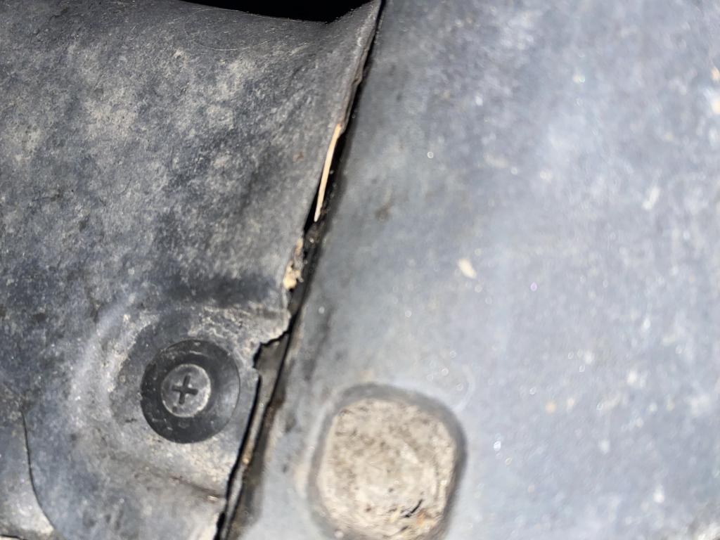

Är detta vanligt förekommande på första generation 3:or?
Försökte söka runt men hittade inget.
Såhär såg det ut innan jag ens kunde nå skruven
Lagom mysigt även om det är rostfri skruv så ser det ut som allt klet har gjort så att skruven sitter som betong :shock:
