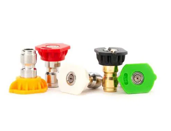

Jag gillar att använda en sån här mikrolans när jag tvättar i OKQ8:s tvätta-själv-hallar, då det är rätt trångt att röra sig runt bilen med den långa lansen som de har. Det är samma fäste som för en vanlig foam-lance, så mikrolansen passar i samma OKQ8-adapter.

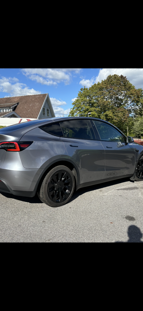

Jag körde kallavfettning + alkalisk avfettning, spolning + schampoo. Sedan flygrostlösare + schampoo + spolning + torkning. Jag gjorde det hemma, dock på en grusad yta bredvid garageuppfarten, men man kan ju göra det här i en GDS, sedan köra hem och köra en omgång med schampoo och vatten + avtorkning hemma om man vill undvika att använda en massa medel på uppfarten. När bilen var ren gick jag över den med Gyeon Prep, en "panel wipe" för att vara säker på att det var rent (enligt instruktion för lackskyddet). Efter det la jag lackskyddet, utomhus på uppfarten. Bra om man kan förvara bilen i garaget i 12 timmar innan man kör den sen.

Tack för svar! :geek:
Fin bil! Har beställt samma färg :twisted:
Bara för att dubbelkolla - kallavfettning och flygrostlösare sprutar man bara på under rutorna och på hooden och ner va?
Körde du Gyeon på glastaket?
Kallavfettning upp till dörrhandtagen, undvek lyktor fram och bak, precis som Zkronk skrev. Alkalisk och flygrostlösare över hela bilen. Flygrostlösaren la jag på genom att spraya ett par gånger på varje panel och sedan fördela den med en svamp, det sparar lite medel. Jag körde inte Gyeon på taket, kommer lägga nån glasförsegling på tak, bak och sidor (läste någonstans (manualen, kanske ... :) ) att Tesla inte rekommenderar försegling på vindrutan, antar att det är någon friskrivning ifall det skulle påverka kamerornas funktion?).
