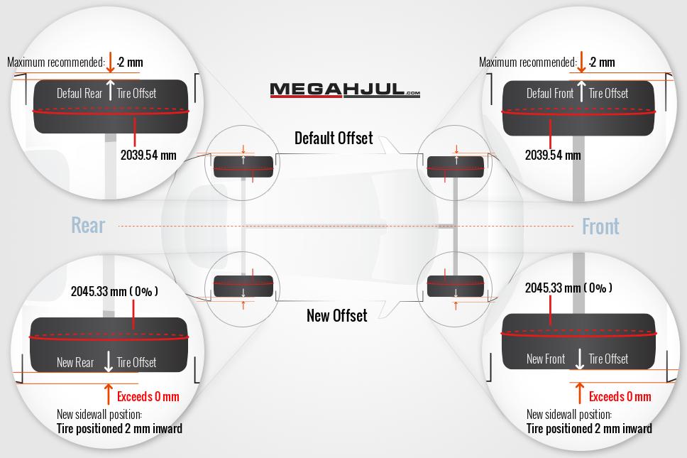

Möjligt, men 20"warp har 20"x9" et38 och 20"x10" et45, 19" Nova 19"x8.5" et38.
18" photon också 8,5" bredd och et38mm.
Så där ser jag inget problem, originalhjulen på performance kommer sticka längre in än vad 18" photon kommer göra.
Det är så många gamla rykten som snurrar om vad som passar och inte. Dels beror det nog på den annorlunda navstyrningen som gamla performance och kanske nya har. Men tittar man på 18" photon så har den plats för detta. Så länge oket går fritt tror jag faktiskt de passar finfint!
Som sagt, jag lånar gärna ut ett hjul och domkraft här norr om Gbg om nån är sugen på att testa.

Gav upp nu på vinterhjul från tesla så satte mig och letade fälgar/däck från någon annanstans. Hittade en tysk sida som specifikt säger att detta passar till m3p 2024. Är "staggered" också. De visar även bilder med en performance med de fälgarna. Så denna kombination kommer jag troligtvis att köpa:
Fram:
Lugano Racing Black 8.5x19 5/114.3 ET32 CB64.1
235/40R19 96V Pirelli PZERO WINTER XL (T0)
Bak:
Lugano Racing Black 9.5x19 5/114.3 ET37 CB64.1
265/35R19 98W Pirelli PZERO WINTER XL
Någon som har några invändningar på exempelvis val av däck ? Bor i mellansverige så kör friktionsdäck
Här är den tyska websidan som rekommendarar denna kombination, finns även bilder där med bil och fälg:
https://www.reber-reifenhaus.de/tesla/p ... nfrageform

Det är vad jag kan se ett mellaneuropeiskt vinterdäck. Ska inte jämföras med ett nordiskt friktionsdäck, vilket jag antar att du vill ha, med tanke på var du bor.

Enligt teslas handbok ska man ha staggered även på vinterhjulen, vad som händer om man inte har det framgår inte.
MY LR AWD -26 beställd
M3 P -24
M3 LR -22
M3 LR -20 - såld
Inlägg: 7075
Re: Vinterhjul model 3 performance 2024
holden skrev: 20 okt 2024 15:42
Inget händer. Men Tesla har bara certat bilen med den dimensionen.
Det är fullt tillåtet i Sve att använda andra dimensioner, bara man håller rulldiametern på +/- 5% och belastningsindex som klarar axelbelastningen.
Man är inte ens speciellt brydd om spårvidder numera, så låmge hjulen inte tar i vid fjädringsrörelser.
Staggered kan ju göra det dyrare om man söiter ut en axel fortare än den andra, och kanske har problem med snedslitning som Tesla ofta har.
Jag kör ”square” på min S på bägge uppsättningar hjul utöver original 21” staggered.
