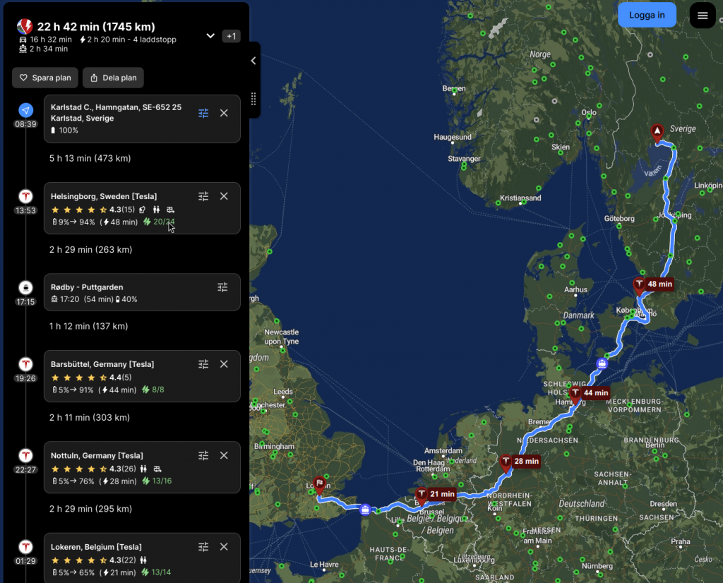

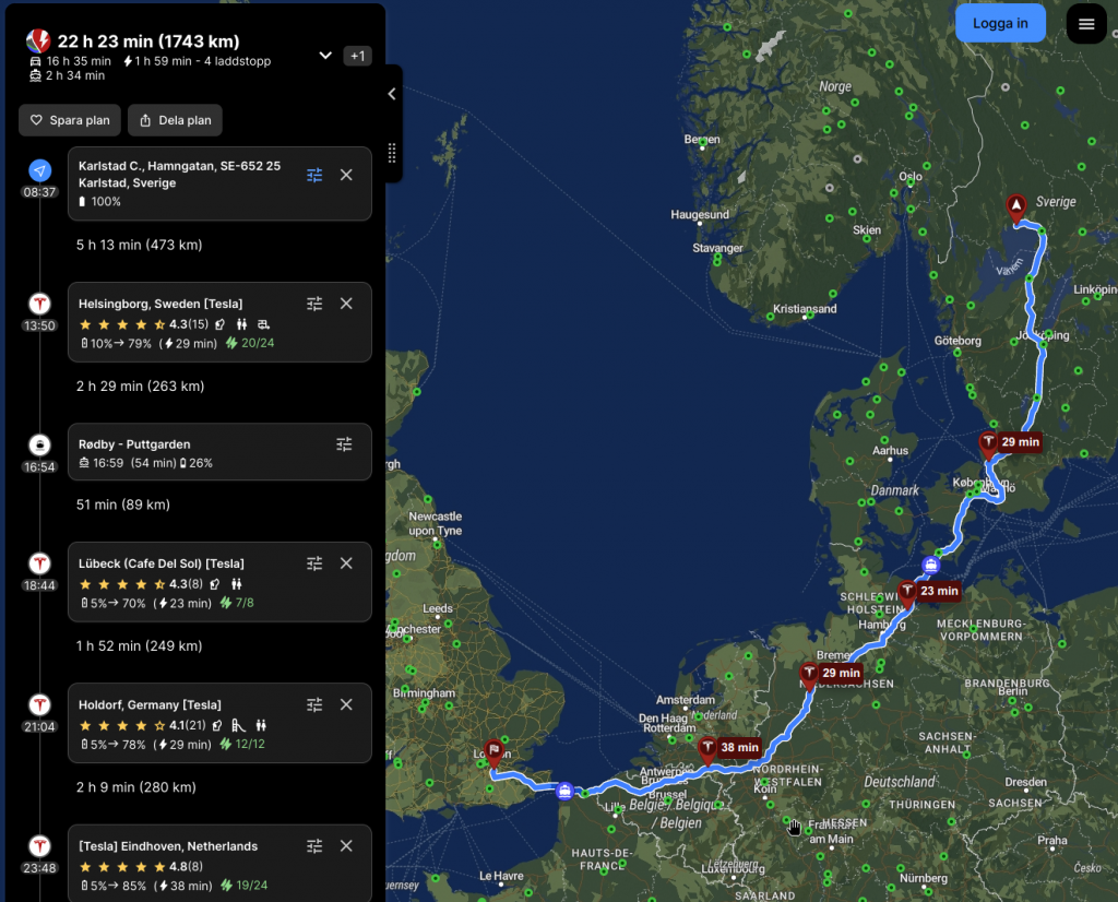

Du måste forfarande släpa på den främre drivenheten i LR:en, både friktionsmotstånd - reduktionsväxel, drivaxlar, lager och rullmotstånd pga vikten av drivenheten. Men ju fortare du kör, desto mindre skillnad när luftmotståndet tar över.
När man åker på långsträck är 6, 7 eller 11 procent ingenting man tänker på. Variationen i trafik på vägen, dvs hur fort du kan köra spelar en mycket större roll. Jag knappade in Highland long range AWD mot 2021 long range AWD i ABRP, som ju har 560-570 WLTP och det skiljer totalt tre minuter på restiden Karlstad-London
