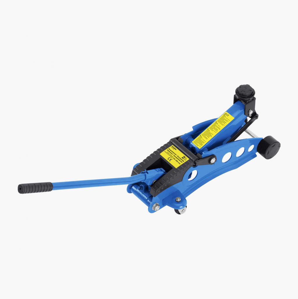

Har man bara en gummikudde eller annat material mellan domkraften och bilen så räcker det att bara positionera dem där puckarna sätts.
Likt denna från Biltema:

Räcker det med en domkraft? Ta ett hjul i taget?
Har en sådan här, funkar den tro? 8,5 cm hög. Beställde samma puckar som rekommenderades i tråden. https://www.amazon.se/Stanley-STMT81251 ... merReviews
Ska man märka däcken och sätta tillbaka på samma plats? Har beställt vinterdäck tillsammans med bilen som ska hämtas ut inom kort. Kan man räkna med att däcken är balanserade eller bör man besöka verkstad första gången man sätter på dem? Kan någon rekommendera en momentnyckel och övriga delar/hylsor som behövs? Google att det ska spännas cirka 170Nm. Är detta något att ha? https://www.amazon.se/Momentnyckel-SET- ... 5416?psc=1 Bättre än de för 500kr från pissföretagen Biltema/Jula etc? :lol:
Tackar ödmjukast för hjälp.
Jag har den här från Jula, nu nedsatt till 349:-
https://www.jula.se/catalog/verktyg-och ... el-013149/
Tänker att den duger för hjulskifte…
