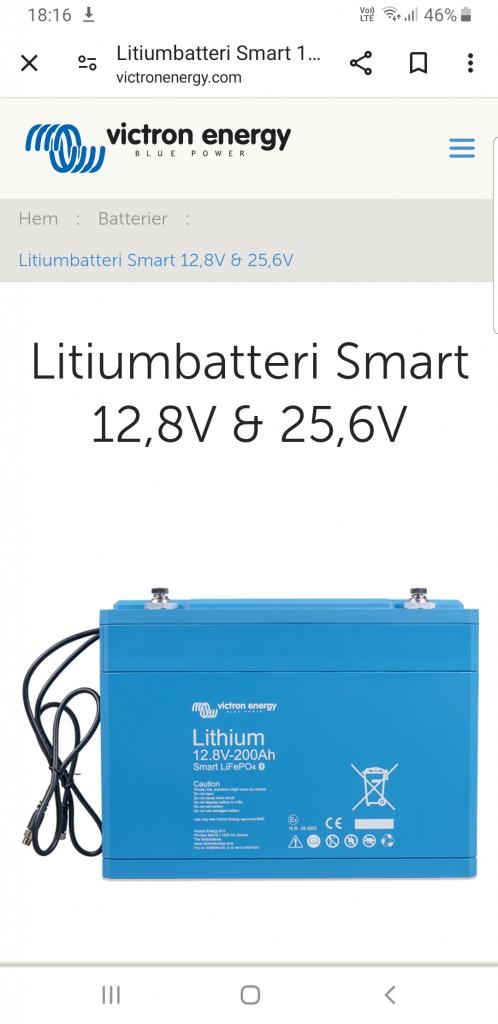

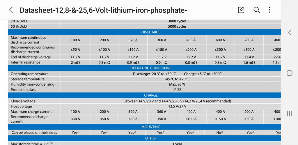

Kylan är en utmaning, många Litium-batterier ska lagras i plusgrader.
Som jag förstår det så krymper och utvidgas materialet inuti batteriet med temperaturen, vilket kan skada cellerna.
Men det finns Litium-batterier som klarar att lagras i -45 grader Celsius.
Tyvärr kostsamt, runt 60 000:- per kWh.
Northvolt nya Natriumbatteri kanske kan vara lösningen. Även Kineserna har ju den batteritypen på gång.
