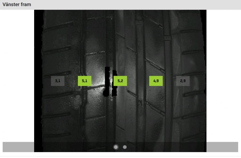

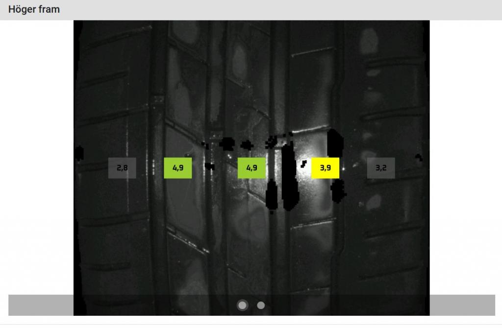

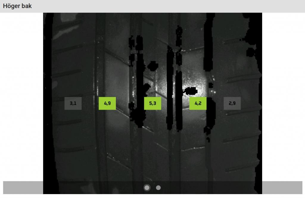

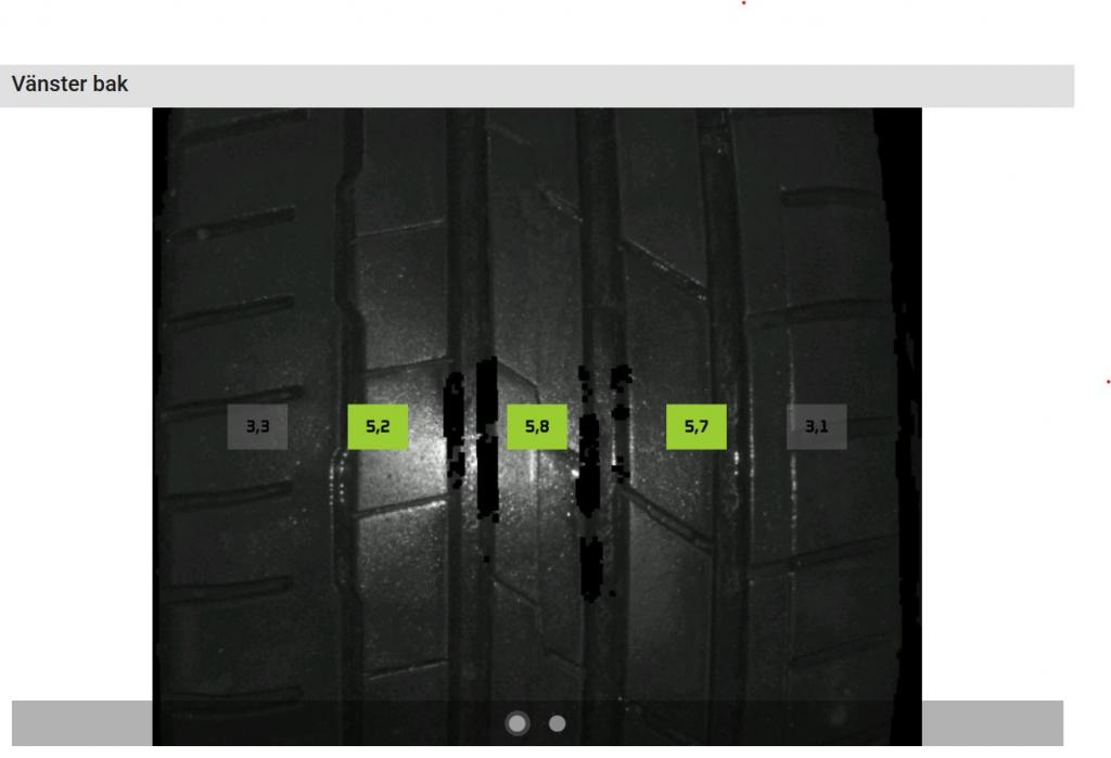

Hyfsat jämnt slitage tycker jag så felaktig hjulinställning bör det väl inte vara? För lågt däcktryck ska det väl heller inte vara om jjag legat på rekommenderade? Att de skulle ha mer mönster i mitten från början låter som det kan vara troligt.
Bilder :)

Hmm 4e bilden ville inte följa med men kommer här

Det där är helt normalt slitage, bara tuta o köra.
Höger fram lite mer slitet för du kör för fort i rondeller :lol:
Byt plats på hjulen ibland.
