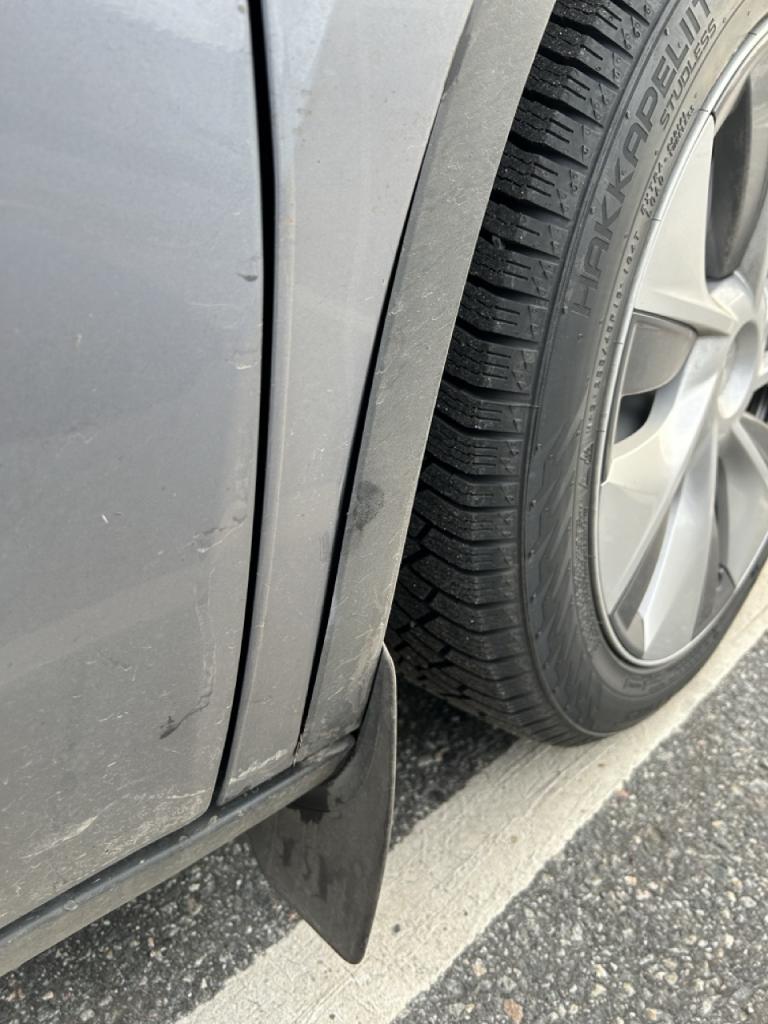

Såg idag att skärmen runt hjulhuset börjat bukta ut vid stänkskyddet och ett några löv tränger sig igenom. Något att söka service på eller ska jag försöka fixa själv?
Bilen hämtat i Juli.
Ja bilen är skitig och jag pillade där för att se att den inte sitter löst innan jag tog bilden.

Det är lätt att lossa och sätta dit skärmkanten, bara att klicka fast.

Ok får göra det när jag tvättar bilen. Åkt in en del skit bakom.

Plastbiten kan vara svår att få loss utan verktyg men det går.
Du kommer att hitta en hel del smuts och småsten bakom den. Nu har du inte kört en vinter än men på våren är det fullt med grus som skaver på lacken. Det kommer garanterat att börja rosta såsmåningom om man inte har satt PPF under plastbiten.

Visade sig att plastlisten mellan fönster och kaross på bakdörren också var lös så Tesla mobile service kommer ut och tittar på det.

Jag vet inte om det rä en synvilla, men spontant ser det ut som plasten är rak men plåten är intryckt ?
Inlägg: 20017
Re: Skärm runt hjulhus buktar ut
repulsiv skrev: 31 okt 2024 17:01
Min tanke först också men det är nog en skugga från plastdetaljen som gör att
det ser ut så.
