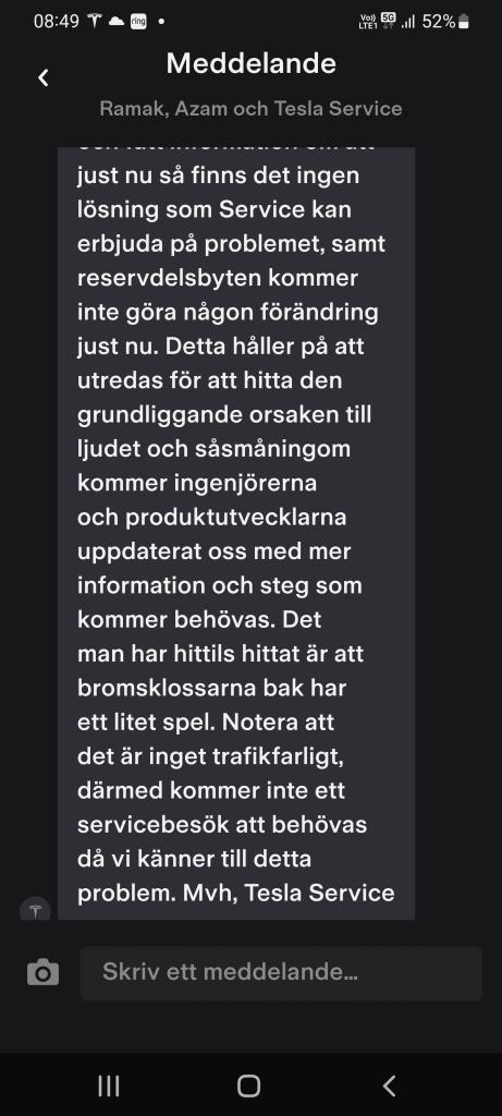

Jag hör ett klonkljud på min MYP från vänster back varje gång jag backar, kör fram nån m och bromsar.
Bokade service och fick en tid men som ställdes in då jag fick veta att de reservdelar som behövs inte finns hemma, värt att nämna att de kollade aldrig på bilen när jag fick detta meddelande. Sen efter några veckor fick jag en ny tid dock så avslutades ärendet remote och jag fick veta att fler har rapporterat in liknande fel och Tesla har just nu ingen lösning, man har upptäckt att bromsklossar back har ett litet spel och därav klonkljud. Enligt meddelande så ska det inte vara farligt att köra bilen och att de återkommer nör Tesla har en lösning.
Några andra som upplever samma fel?

Har samma problem på min bil, det kommer oftast när man bromsar precis innan man ska stanna. Sen när det kommit så dröjer det ett tag innan man kan få fram det igen

Har Tesla gett dig samma svar?Alex-H skrev:Har samma problem på min bil, det kommer oftast när man bromsar precis innan man ska stanna. Sen när det kommit så dröjer det ett tag innan man kan få fram det igen

Jag har samma på min sedan nån vecka tillbaka. Fått samma svar från Tesla. Är det någon som fått detta åtgärdat?

Jag har samma ljud på min MYP, tillverkad i Berlin okt 2022. Var inne på SC i förra veckan och fick samma svar: bromsbeläggen på MYP har en liten rörelsemån som gör att det uppstår ett klonkljud när man byter bromsriktning (framåt/bakåt). I dagsläget har de ingen åtgärd för detta, men enl teknikern är det rapporterat till utvecklingsavdelningen. Vidare sade teknikern att det är ofarligt.

Dom åtgärdade min senast då det finns en metod med en tape som får bort klonket. Men nu knarrar det lite när man bromsar i stället.

AT Zimmermann har en förklaring till ljudet, kolla här:

Även jag har detta klonkande ljudet (2024 MYP). Fick också svar från Tesla att "det är ingen fara, det är dom stora performance bromsarna som rör lite på sig" Men det känns väldigt märkligt ändå?
Det låter ju även sjukt irriterande varje gång jag bromsar i låg hastighet, eller backar. Ej i högre hastighet.
Borde man bråka med Tesla om detta tro.

Har också detta ibland i min Model S -16. Är lite spel i bromsbeläggen vilken känns bra, då har det ju inte helt kärvat ihop och smörjningen jag gör en gång per år verkar funka.
Kommer när man bromsar första gången fram eller bak, vilket betyder att beläggen flyttar sig en halv mm och slår i belägget ”åt andra hållet”

Enligt den tyska videon är det glidaxlarna i oken som har någon slags dämpning som inte fungerar alltid eller efter viss tid. Då uppstår ljudet. Axlarna har spår med inlagt material, gummi?, som ska dämpa den lilla rörelsen.

Jag tror det är ljudet "Bromsarna skramlar vid körning i låga hastigheter" man hör.
https://www.tesla.com/ownersmanual/mode ... 8787.html
På min bil låter det bra mycket högre än ljudklippet dock. Hörs tydligt inuti kupén med rutorna stängda, trodde jag kört på något första gången. Har blivit värre på sista tiden. Öppnade ett serviceärende, de sa att de kunde undersöka det men om det är "inom det normala" så får jag stå för kostnaden själv. Så har valt att avvakta om se det blir ännu värre.
