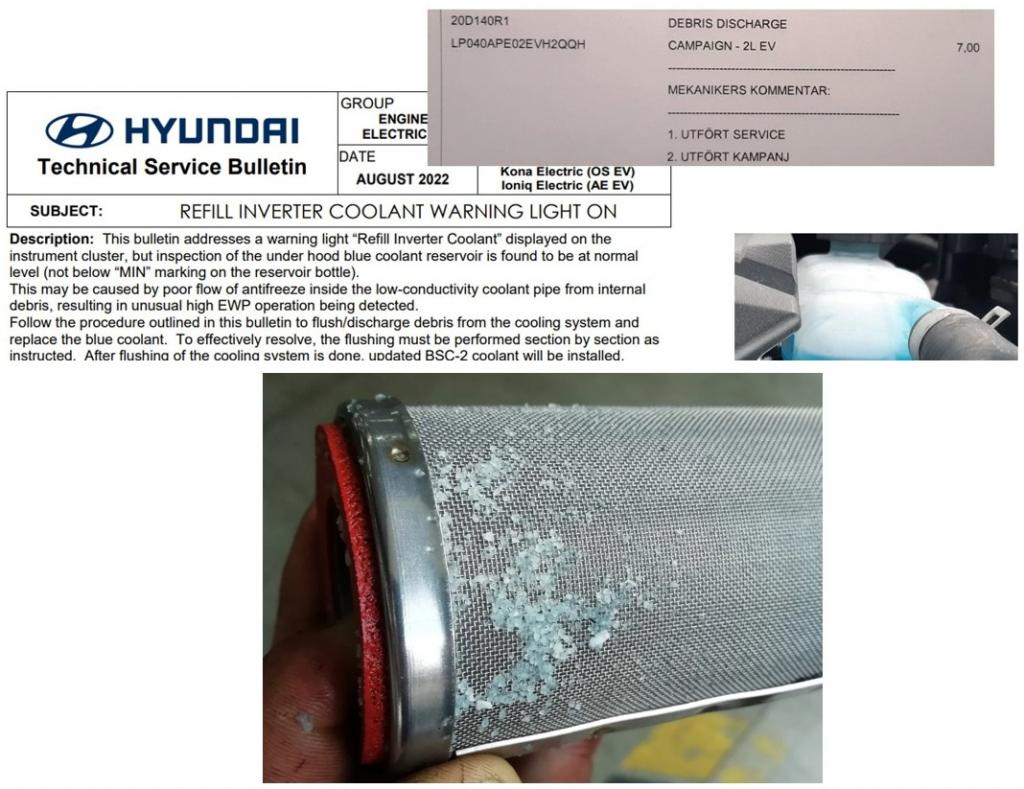

Har en Ioniq med motsvarande batteri/kylvätska, den servicen är inte dyr längre och Hyundai har i alla fall återkallat motsvarande Kona och Ioniq då den ursprungliga kylvätskan kunde kristallisera sig och man fick problem med falsklarm från nivågivaren.
Den ickekonduktiva "glykolen" BSC-1 byttes mot en bättre BSC-2 som är betydligt billligare och har längre bytesintervall.
