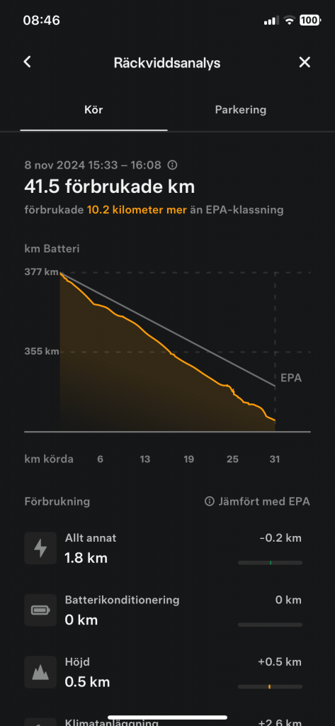

Hej
Hur skall man tolka detta?
Bra eller dåligt
Och gärna lite förklaring 🤗

Jag har inte sett att det jämförs med EPA-förbrukning innan. Har inte kollat så mycket om det går att byta referens. Men:
EPA är USA’s motsvarighet till WLTP.
Testen körs i huvudsak i +23C och tidigare EPA-räckvidder och förbrukning var ganska snålt tilltagna. Från årsmodell 2024 använder Tesla en ny testcykel som ger högre förbrukning och lägre räckvidd i testet. Verklig körning påverkas inte.
Rent generellt finns det inte riktigt någon relevans i att jämföra med EPA-räckvidden eftersom den mer är att betrakta som ett jämförelsevärde mellan olika bilar än en verklig räckvidd/förbrukning.

Så detta säger ingenting igentligen

EPA räckvidd är samma räckvidd som km på batteriet visar.
Du har kört med högre förbrukning är EPA certifieringen. Du har förbrukat 41 km på batterimätaren, men bara kört 31 verkliga km.
Kör man lugnt på sommaren så kan man köra snålare än EPA. Kör man fort eller om det är kallt, så blir det ofta sämre än EPA. Se det som en referens mot batterimätaren i ”km” enheter.
Hur går du upp denna graf? 3:e parts app?
