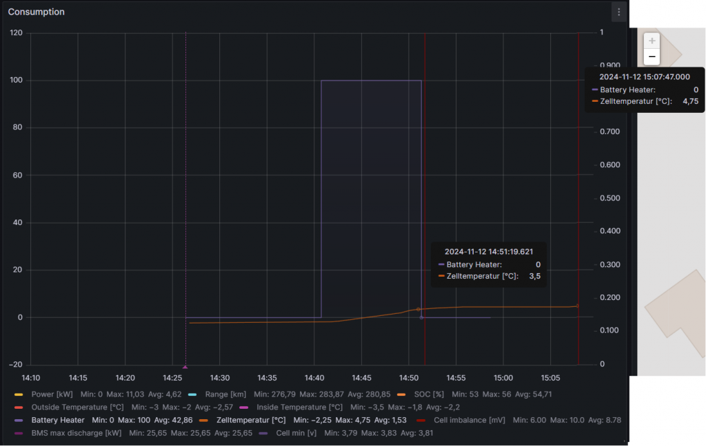

Min M3P 21 hade ungefär 4-5 grader batteritemp som gräns för att värma batteriet.
Vid värmning av batteriet gick tempen bara upp till ~4.5C innan battery heater slogs av.
Det fanns några undantag där bilen laddades (med långsam AC) och batteritempen normalt låg på 8C under laddning men vid planerad avresa värmdes batteriet mer, uppåt 20C.
Såg dock aldrig någon riktig logik med det.
Plaiden är lika, värmer bara om batteriet är under ~4.5C och då bara till ~4.5C
(Data från förra vintern, men den står ute nu i -5C så det går testa).
Jag har inte sett någon skillnad på SOC, ej heller på inkopplad sladd eller ej.

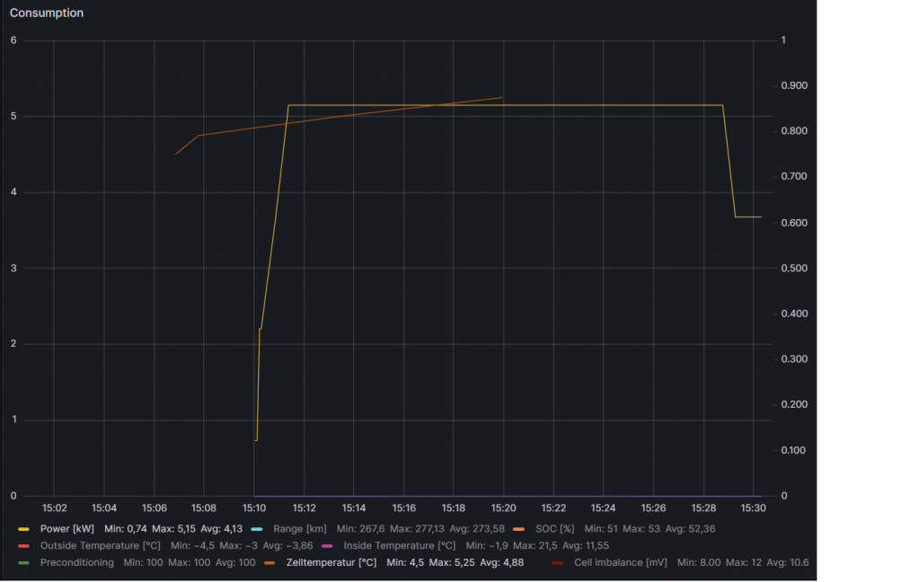

[Edit]Körde planerad avresa, -5C ute men bilen tyckte -3C
Bilen har stått ute mer än ett dygn utan att köras, celltemp -2.25C när jag aktiverade planerad avresa en timme fram i tiden.
Battery heater gick tills celltemperaturen var 3.5C, men eftersom motorerna värmer så ligger motorer och kylsystem lite före celltemperaturen, så efter att battery heater stängt av så steg celltempen till 4.75C tills bilen notifierade mig att "kupen har nu rätt temperatur."
Bilen står okopplad och hade 55% SOC, och battery heater drog 11kW under tiden den var igång (3 x permanentmagnetmotorer som värmer).
Nu på utsatt tid för avresa är celltemperaturen 5.25C. Kupevärmen drog 5kW under cirka 15 minuter precis före avfärd:

Drivning 0,75kWh (150Wh/km)
Kupé värme, snitt 2kW i 26 minuter‎ =  0,85kWh
TOT 1,6kWh
Med kupé förvärmning och batterivärme
Drivning 0,75
Kupé värme inkl förvärmning 0,85kWh
Batterivärmare 6kW i 2 x 10 minuter 2kWh
TOT 3,6kWh
Förvärmer man batteriet så mer än dubblas totala energiåtgången.
Har man octovalve så får man tillbaka lite.
