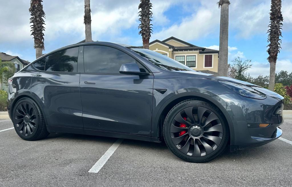

Klarar en MYP av tjugo tums fälgar? Om ja, varför står det på Teslas shop att deras tjugo tums hjul inte passar MYP?Bild
Inlägg: 10440
Re: Däck och Fälgtråd Y Performance
Den klarar 19" också, men den är typad med 21" varför Tesla inte tycker att de kan rekommendera något annat.

Både klarar samt rekommenderas köra på 18” på vinterdäck, detta av norska Megahjul. Dom har låååång erfarenhet av Tesla.

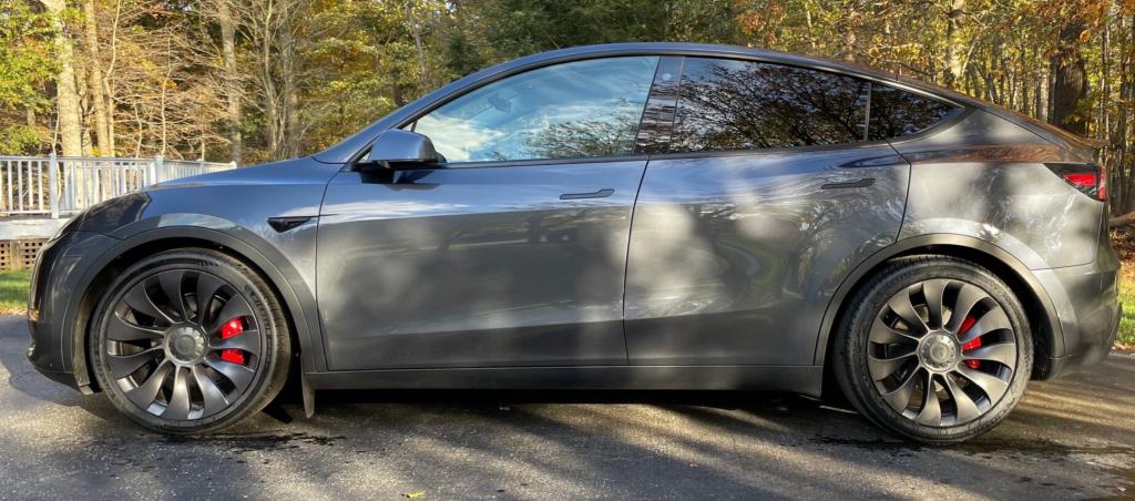

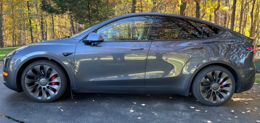

Tänk bara på att om du skall köra 18” på en MYP så är det viktigt med hur fälgen är utformad så oken går fria från ”ekrarna”
Det funkar med 18” men inte med vilken fälg som helst!
Kör själv
19x9,5 med 255/45 på vintern
20x10 med 275/40 på sommaren

Jompaswe skrev: 23 nov 2024 21:22
Kör själv
Precis, antar att flera ÅF än Megahjul har koll på vilka 18” fälgar som verkligen passar. Vad gjorde du med dina 21” Uberturbine fälgar som kom med bilen tro?

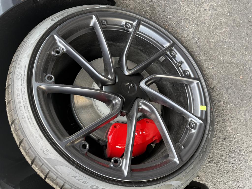

Jfs75
Inlägg: 26
Blev medlem: 27 okt 2024 23:20
Inlägg av Jfs75 »
Unia skrev: 10 jul 2024 14:48
Tack för svar! :)
Måste vara Highland 3 Performance i Ultra Red, den färgen ser helt annorlunda ut om man specar bilen i Teslas konfigurator.
Angående hål i utkanten av fälgen för montering av aerobitarna, såg dessa när jag kollade närmare på bilden.
Så här ser fälgen ut när alla plastbitar är borta. Mina plastdelar levererades i en stor kartong i bagaget :D
Inlägg: 6579
Inlägg av Nicke Nyfiken »
Synd att de förstört fälgens utseendet så fullständig med de där hålen. :(
Annars hade den varit snygg.

Jfs75
Inlägg: 26
Inlägg av Jfs75 »
Såg en amerikan som täckt hålen med gummipluppar. Funderar på att testa för se hur det blir men annars klämmer jag i de små aerobitarna.

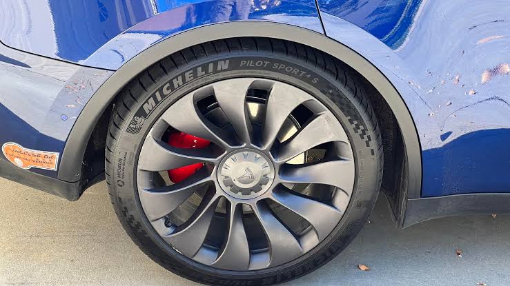

Vilka däck tänkte ni köra med på nya Y Performance.
Jag tycker det ser skämmigt ut med tyskstuk och så låg profil så man nästan kör på fälgen och onödig stötighet.
Original är 255/275/35R21
Jag skulle vilja ha en dimension bredare och ett snäpp upp till 40 profil, då skulle stuket bli ungefär som på Plaid 21" original.
