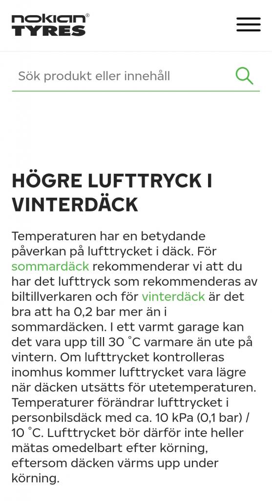

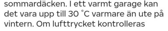

Nokian rekommenderar 3,1 bar för både Hakka 10 och R5. Och det är med "kalla" däck. Så trycket kan hamna på 3,3-3,4 bar när man kört en stund.

2,9 gäller sommardäck.
Det är alltså inte en slump att Nokian rekommenderar 0,2 bar högre tryck när man har vinterdäck. Däcken blir ju uppenbarligen stabilare när man följer däcktillverkarens rekomendationer.

Men det är inte Tesla som rekommenderar högre tryck i vinterdäcken, det är däcktillverkarna.
I detta fallet Nokian, som rekommenderar +0,2 bar.
Har sett några däcktillverkare som rekommenderar +10% vilket i praktiken är +0,3 bar.
Andra tillverkare av vinterdäck rekommenderar kanske något annat.
Tesla kan inte veta vilka vinterdäck vi använder så det är svårt för dem att ge någon rekommendation. Men de skulle kunna ha en liten info-ruta när man ändrar till vinterdäck i menyn, att man ska kolla med däcktillverkaren. Men jag har inte sett något annat bilmärke som haft en sådan rekommendation i manualen så Tesla avviker inte i detta. Och det är faktiskt brukarens ansvar att ha koll på, när man bytt till en ny typ av däck.

Som jag har förstått det så rekommenderar däcktillverkare +10% ~+0,2 bar för att de vill vara goda Corporate citizens. Och inget fel i det IMO. Ett däck med 10% ~0,2 bar högre tryck kommer rulla lättare. Därmed kommer bilen förbruka mindre energi. Tilämpa sedan det här på hela den globala bilflottan så blir det antal ton mindre CO2-utsläpp… Särskilt på den tiden då alla bilar var fossilförbrännare…
Normalt sett i de allra flesta fall(?) fixar antagligen de flesta däck ~10% ~0,2 bar högre tryck utan att däcket slits ojämnt. Men inte alltid… Ta t.ex. en gasdriven kombi i Golf-klassen från VAG som rullar i Södra sverige. På den bilen är högsta rekommenderade tryck med 2 pers i bilen och lite bagage 2,2 bar för framaxeln och 2,7 bar för bakaxeln. Som nämnts ovan så fluktuerar trycket i däcken även med utetemperaturen. Så om man råkar köra lite för mycket med 2,3 bar på framaxeln medan det är lite varmare än när man senast kontrollerade däcktrycket så finns det risk för att ett par europeiska friktionsdäck från Nokian slits ojämnt. Ask me how I know…

Rätt lufttryck minskar utsläpp
Rätt lufttryck har en stor miljöpåverkan. Lufttryck påverkar rullmotståndet och om trycket är för lågt ökar rullmotståndet, vilket i sin tur även ökar bränsleförbrukningen och koldioxidutsläppen.
– Bra rekommendation är att ha 0,2 bar högre lufttryck än vad biltillverkare rekommenderar
. Lite högre tryck skadar inte däcket, utan det minskar däckets värmeutveckling, vilket i sin tur minskar däckslitaget. Även körstabiliteten blir bättre, förklarar Sundholm. [Min u.]
https://www.nokiantyres.se/om-oss/nyhet ... g-korning/
