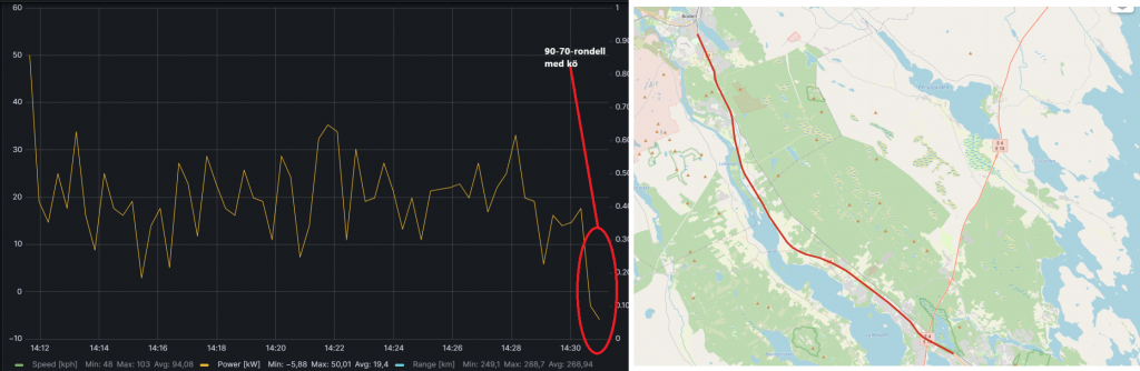

Inlägg: 7084
Re: Frirulla utan regenerering
Körde till grannstaden och tillbaka.
Till grannstaden, 40km ungefär: Stapeln var aldrig grön, SMT visade aldrig minus trots rusningstrafik och lite smått kö (några som alltid kör 70 på 100-väg.) Hade tänkt koncentrera mig på hur jag körde men resan var en rekresa för slutförandet av köksbygge så diskussionen med frun gjorde att man mest glömde bort det så körningen är ändå rätt okoncentrerad genomförd.

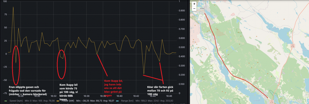

På hemvägen fick frun köra, jag hade ögonen på stapeln hela tiden. Hon vet inget om det, jag sa bara att hon kunde köra så jag skulle kika på SMT. 100% obriefad, och skulle jag försöka skulle jag nästan få en smäll, för intresset är inte jättestrort för sånt här. Konstigt nog :lol:
5 st regen. Först varnade bilen för en blockerad kamera, då släppte frun gasen och frågade om vad den varnade för.
Sen kom vi ikapp en bil som körde 75 på 100-väg, vi åkte höger fil bakom så vi behövde minska farten iom att det kom fler bilar i vänster fil.
Sen hade vi en mycket kort enligt loggen pga trafik med bilar som körde 80 på 100-vägen men jag han aldrig se en grön stapel.
[Edit] loggen visar -0.74kW för den korta jag inte kunde se på grön stapel men den var sannolikt 0.1s eller så.[slut edit]
På slutet kom vi fram till en kö som varierade farten en hel del, och det blev mer äön två behov av att minska farten men bara två regen.
All övrig tid trots lite trafik och någon omkörning (frun siktade konstant på105 när inga hinder fanns) så blev det aldrig regen.
