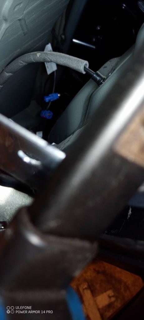

Igår kopplade jag ur kameran!
Det var lätt att göra, bara ta loss den understa plasten på bakluckan och sträcka in handen och koppla isär kontakten

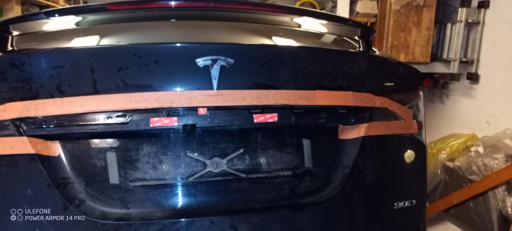

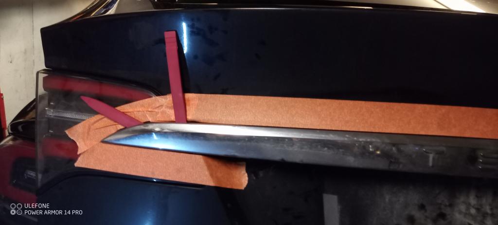

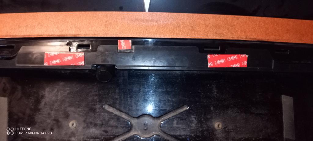

Re: backkamera
Nu är nya kameran installerad och fungerar bra
Det var ganska lätt att göra
det enda som var lite bökigt var att få loss tapen som håller fast "Teslalisten", men det går med tålamod och "mjuka" verktyg
Det var också jobbigt att få bort alla limrester (mycket nagelskrap och lösningsmedel)
