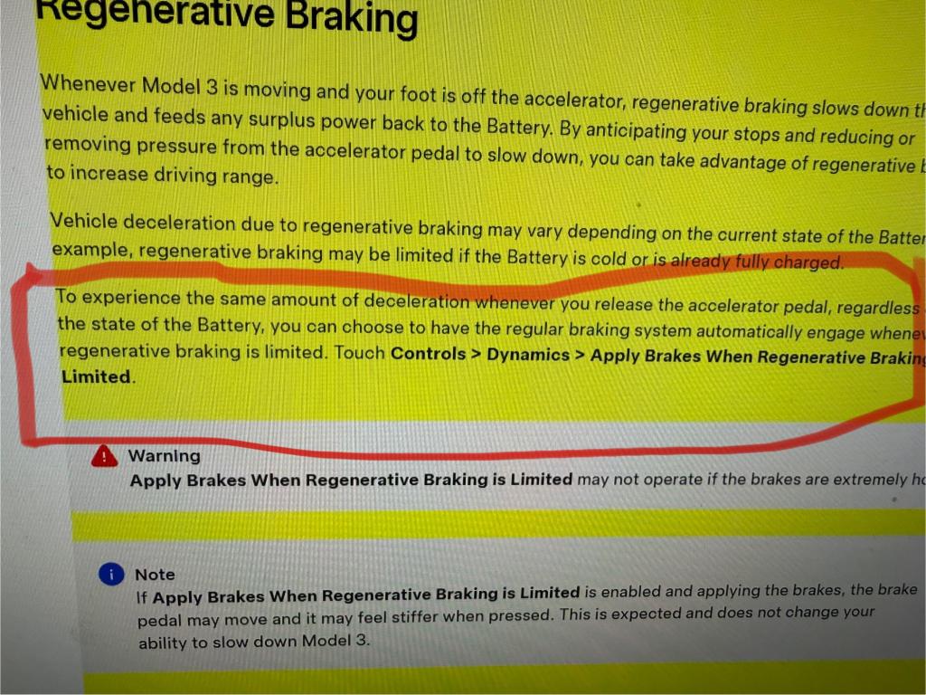

Den funktionen finns hos tesla sen 1-1.5 år men är inte aktiv i sverige (varför ej, vet inte - regler kanske). Se nedan:
