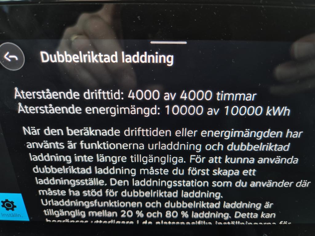

Kollar jag i vår Id4 skulle dock V2G spärras redan efter 13 månader, då Volkswagen bara tillåter 10000 kWh.
