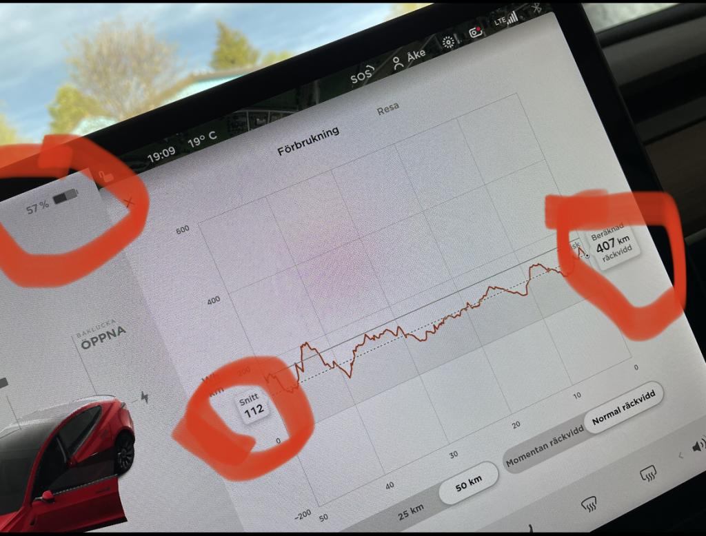

Du skulle kunna göra en energigrafsberäkning enligt detta:
Snitt x beräknad räckvidd x 100 / SOC % = Wh kapacitet.

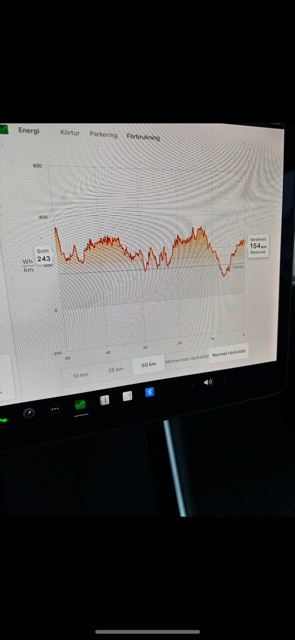

Hej igen
När jag lämnade Teslan var laddningen i appen 73%. När jag kollade i appen i telefonen efter ca 1 vecka var laddningen 59%. Efter 2 veckor var laddningen i appen kvar på 59%. Efter 3 veckor var laddningen 57% i appen. Efter stått stilla i 4 och 1/2 vecka användes Teslan för första gången och då var laddningen i bilen 54%. Jag tog även ett kort på energi-grafen, bifogas nedan, då var laddningen 54%. Vad betyder energigrafen ? O
Om jag laddar bilen till 55% istället för 80% till vardags, då förlänger jag livslängden på batteriet..?

Normalt drar inte bilarna så myket som du hade mellan parkering och första koll.
Normal förbrukning är ~ 1% i veckan.
Men bilen kan möjligen ha hämtat en uppdatering eller annat, vilket kan dra en del ström.
Och när batteriet är kallt visas lägre laddningsnivå, ca 2-3% vid batteritemp 0C.
Energigrafen på bild visar bara när du kört med bilen, i den förbrukningskurvan du ser.
Det finns ”parkering” att välja på för att se lite data om tiden bilen vart parkerad.
