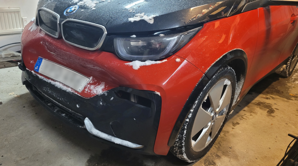

Här är ett exempel på exemplariskt beteende, min frus BMW i3 som jag satte i baken på en annan BMW förra årets snösmocka.
Otroligt klantigt och ouppmärksamt av mig men bilen betedde sig exemplariskt. Trots den ganska dramatiska deformationen var det en "mjuk" smäll, gick kanske 30km/h och jag hann bromsa ned lite ytterligare från det, men inte mycket pga snö ovanpå blankis. Krockbalken bakom stötfångaren tog upp energin och skyddade resten av bilen, Werksta gjorde ett eminent jobb på bara fem dagar med att hitta delar, skruva bort allt som var krokigt och skruva dit nya balkar och lyktor och annat. Huvgångjärnen hade blivit krökta med, så huven gick inte att öppna.
Airbagarna löste inte ut, vilket var helt rätt för denna situation, hade bara orsakat ytterligare kapitalförstöring.
