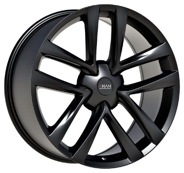

Hej
Undrar bara ang ett par fälgar
Är dessa något speciellt med till Tesla?
42000kr bara för 4 st
Fälgar 21 tum

Ser det inte ut som The new Aero?
De säljs ju under förespeglingen att de har superlågt luftmotstånd ovh att det minskar luftmotståndet på hela bilen med en stor procent.
Forskningen visar att luftmotståndet i hjul inte tar så mycket av det totala motståndet i en bil vilket gör att vinsten inte är jättestor totalt, även om det kan göra en mindre skillnad.
Forskningen visar också att man vill ha öppningar nära centrum på fälgen för att minska pumpförlusten (det ”propellrande” motståndet). Ventilera ut luften är bra, vilket thenewaero gör om jsg fattat det rätt (dvs fälgarna är olika på H och V sida).
Jag kan inte uttala mig om hur bra fälgarna är men gissningsvis har man lagt en del på design som inte gör att fälgen får så lågt luftmotstånd det går (men en ”ful” effejtiv fälg är nog svårsåld så det är inte konstigt).
Jag märkte ungefär 5ggr mer skillnad med byte till ett lättrullande lite smalare däck än när jag gjorde om mina fälgar till aerodynamiska enligt det forskningen kom fram till.
Det är garanterat inget fel på den fälgen, och den har säkert okey aerodynamik, men eftersom fälgen bara tar en bråkdel av totala motståndet i bilen kommer du bli missnöjd med räckvidden* om du kör såna fälgar med ett ”random” däck.
Gillar du designen på fälgen så skulle det fungera med rätt däck. Frågan om du alls hittar ett rätt däck i 21”, så du kanske skulle behöva dikta på mindre diameter
Jag undrar om inte vi kan få en liten recension från någon som kör TheNewAero u 21” på en S….
*)Med diskussionen om din S räckvidd i minne.

Det ska också vara stor skillnad mellan 19" och 21" fälgar. 19" är ganska mycket effektivare.
Det blir dessutom skönare att åka med och mindre chans att förstöra hjulet mot trottoarkanter eller få punktering om man kör över påtthål.
Det finns alltså många fördelar med mindre fälgar, om det är en option för dig.

Tack för svaret
Nä tycker inte fälgen är så snygg
Mest ute after spar effekten så mycket med elen
Men tack så mycket
Läste mig till att fälgen väger 15,5 kilo med

Är väl mest sugen på 20 tumdeddly skrev: ↑21 dec 2024 11:58Det ska också vara stor skillnad mellan 19" och 21" fälgar. 19" är ganska mycket effektivare.
Har ju 22 nu! Och det drar jäkligt mycket el! Kul och snyggt i början . Men så tråkigt att konstant ladda

Körde förra sommaren på 19” TNA med Pirelli Zero, drog 176 Wh/km i snitt. 1400 mil, mycket autobahn. Bytte i somras till 21” och Michelin (ej e-Primacy) 1600 mil även det mycket hög fart till Frankrike. Snitt 202 Wh/km

Exakt, det är mycket onödig vikt + att det kanske blir svårt hitta lättrullade till dem.Orjanforsberg skrev: ↑21 dec 2024 13:19Tack för svaret
Men tack så mycket

Nej, jag hittade bara Norge på denna sida av Atlanten. Men det var i princip lika enkelt att köpa i Norge som i Sverige.Orjanforsberg skrev: ↑21 dec 2024 13:40Är väl mest sugen på 20 tumdeddly skrev: ↑21 dec 2024 11:58Det ska också vara stor skillnad mellan 19" och 21" fälgar. 19" är ganska mycket effektivare.
Spanat in dessa från Norge om jag inte hittar något liknade Sverige! Verkar inte säljas här
Tråkigt
