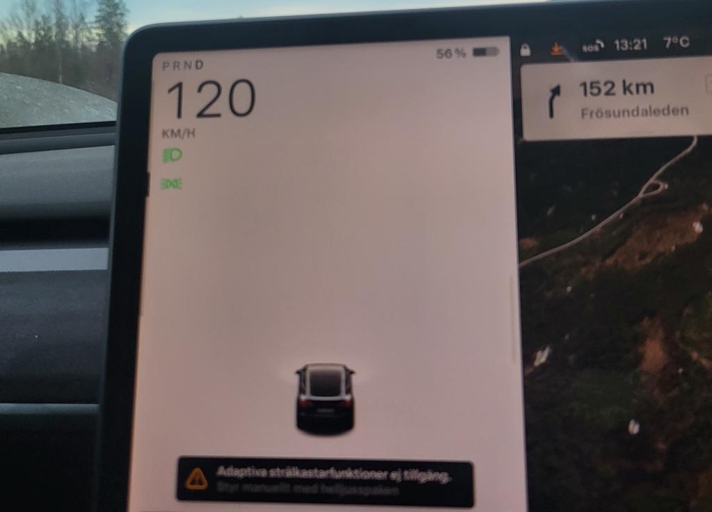

Re: 2022 Model Y LR bytes mot 2015 Volvo T6 Black-R
Så här såg det ut från Gävle.
Ingen farthållare, ingen AP, ingen avbländning, ingen hastighetsangivelse.
Utmärkt väder, ingen sol, ingen nederbörd, torr väg.
Något är ju fel på din bil. Har kört radarlös Tesla i 2.5 år och över 5000 mil och fått meddellandet om nedsatt sikt en gång totalt. Och då var det ordentlig dimma.

jonasl skrev: 26 dec 2024 15:28
Enligt SC har det inte varit något fel vid de tidigare verkstadsbesöken och det lär bli samma svar vid nästa besök. :evil:

Farthållaren har fungerat dåligt sedan radarn kopplades ur, men detta är rekord.
Den var otillgänglig när jag körde norrut förra Julen också, men då kräksnöade det, så det var förväntat.
Aj!
Verkar ju som att frontkameran lagt av. Provat att gå in i Servicemenyn och kollat status på systemen, och felkoder där inne?

Aj!
/Nyfiken
Inte lagt av, lägger av efter ett tag.
Nu har jag kört till Mantorp utan att den lagt av ännu.
Jag har felanmält, de får kolla felkoder. Jag läste att någon fick imma på rutan framför kameran efter en timmes körning, men jag såg ingen imma när jag kollade förut.

Hade precis samma fel för 3 veckor sedan på E4 vid Gnarp på väg söderut, även matrixljus och anndra säkerhetsgrejer som stängdes ner. Man kunde inte se aktuell fartgräns på skärmen och kameran fram var ur funktion så såg ingen trafik på skärmen heller. Kollade servicemenyn och var då error vid ECU Secondary B och det lös rött. Blev många mil utan farthållare, först söder om Markaryd när jag stannade för käk och lämnade bilen 25 minuter, då hoppade det igång igen. Ca 80 mil utan farthållare och precis som någon skrev ovan så var man krampaktig i foten, sjukt svårt att hålla jämn fart, sen har jag aldrig gillat hängande gaspedaler som Tesla använder.
Fick ut en ranger som installerade om mjukvaran eftersom bilen skickade massa felkoder. Men till ingen nytta, måste in på verkstad och troligtvis byte av dator.
Bilen en Tesla MyP -24 med hw4.

mikebike skrev: 26 dec 2024 15:16
Så har såg det ut från Gävle.
Vilken version är du på?
Fungerar kamerorna i övrigt? T ex via kamera appen.
Det går att göra reset av DAS (Driver Assistance System) i servicemeny.
ECU behöver bytas ut kanske?
