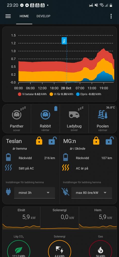

Jag använder Home Assistant till att styra en hel del; Ampere efter last på faserna in i huset, beräknas laddning, billigaste priser, när bilen kommer hem, etc...
En kul grej är att man kan prutta på distans trots att det inte går i appen (eftersom vi har en så gammal bil)... Det går alltså att prutta genom Home Assistant

Det finns väldigt mycket kul att göra med Home Assistant

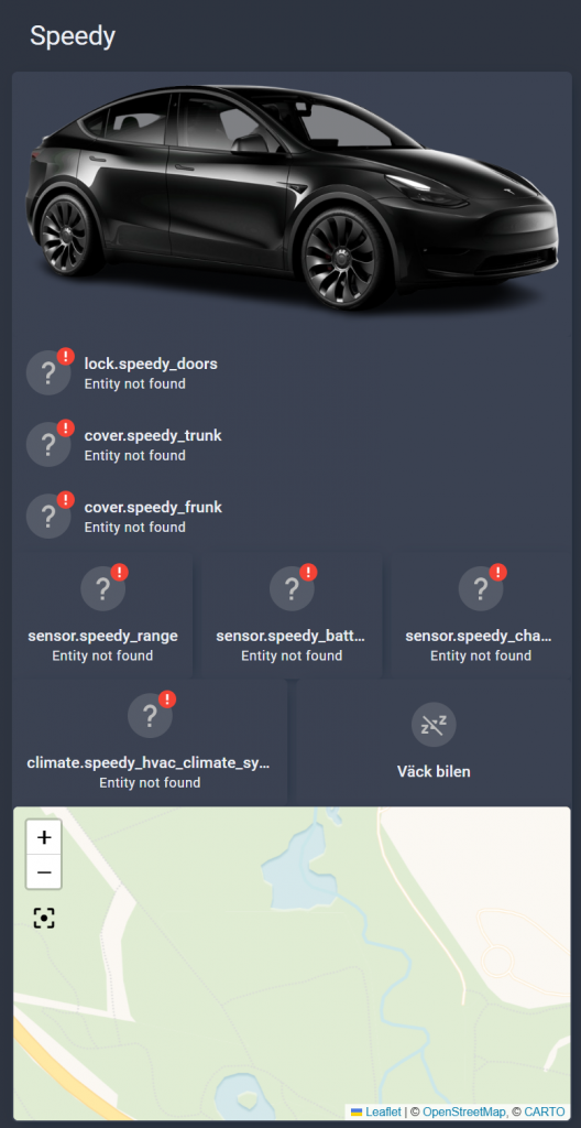

Jag har använt Tesla in i HA ett bra tag, men numer funkar det tyvärr inte utan ett HTTP proxy, och tyvärr får jag inte igång det som nämns ovan med nya API. Det är HACS-integrationen jag använder mig av numer.
Det som felar för min del är att jag inte lyckas lägga till nyckeln i bilen i steg 5.11 som här: https://www.smartmotion.life/2024/04/06 ... ad7abb323e (lysande guide om den bara hade fungerat
Det jag använt mig av tidigare är att med en knapp på väggen bredvid bilen kunna öppna laddluckan och trunken osv.
Så fort jag hittar en lösning på mitt ovanstående problem drar jag in det blixtsnabbt (allt är förberett i HA redan).

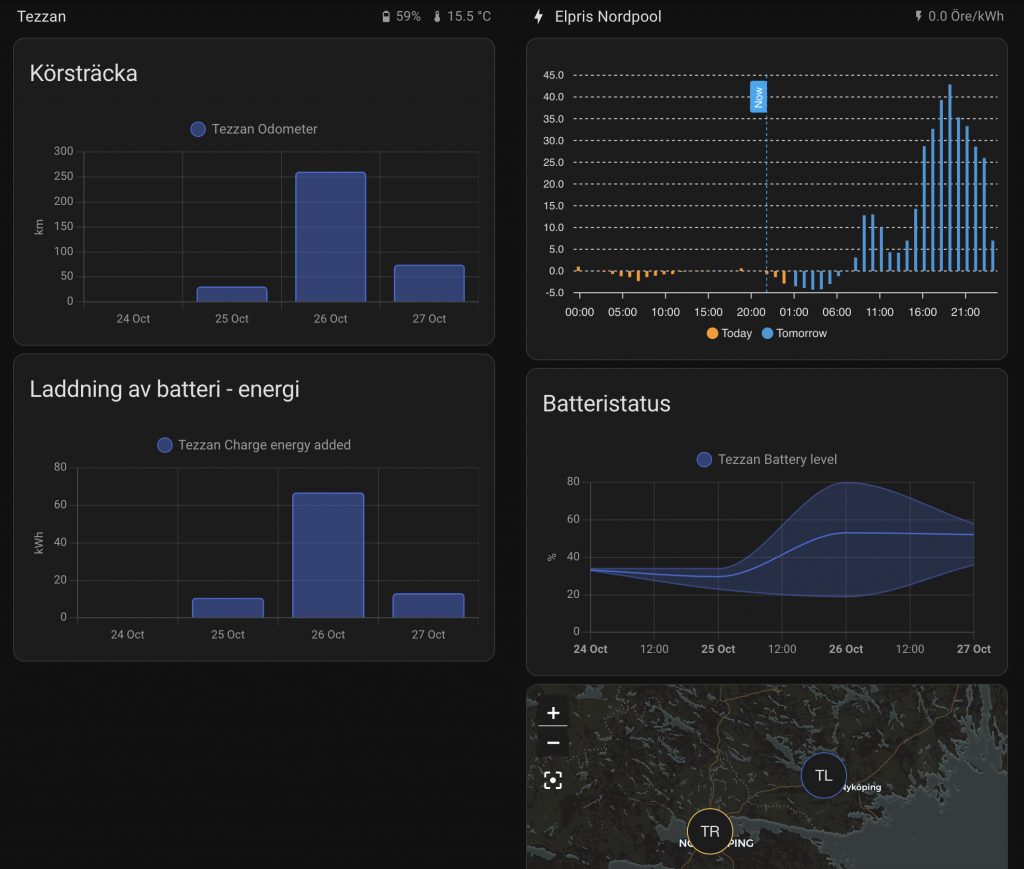

Kan dela med mig av det kort jag använder mig av i HA för att visualisera det jag tycker är viktigt.

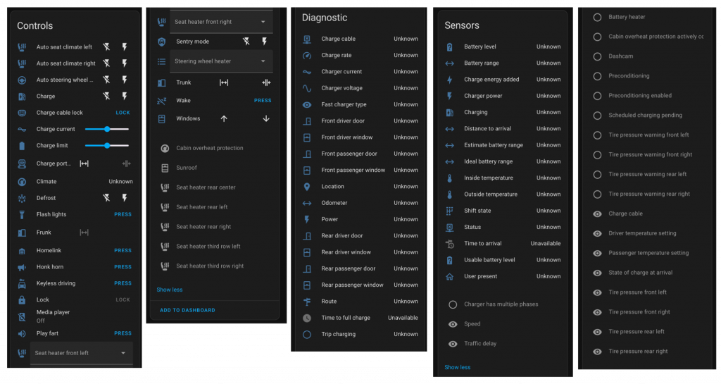

Jag crashade min SSD hårddisk och beslöt att börja om från början. Och i senaste HA finns Tesla att hämta direkt utan HACS. Bara att installera, ange sitt Tesla användarnamn och password så kommer allt in. Det går att både läsa och styra en del grejer i Teslan, har dock inte provat allt. Och vad jag förstår så pollar den inte om utan det kan du göra via automationer. Men max förfrågningar per dygn tror jag är 200.qnx skrev: ↑28 okt 2024 10:27Riktigt snygga exempel! Vilken integration använder ni för att få in bilen i HA? Har läst om att den officiella har blivit mer eller mindre legacy sedan de officiella API:et kom och det gamla reverse engineerade slutat fungera tillförlitligt. Samtidigt finns en integration i HACS, men där har jag läst att den kan ligga och polla, vilket inverkar negativt på batteriet (bilens förmåga att gå ner i viloläge).
Skickar bild på det jag får in. En del står det "Unknown" på med de vaknar till liv då man väcker Teslan från HA.
Har egentligen inte gjort så mycket ännu, men det verkar som det går att göra väldigt fiffiga laddautomationer.

Snyggt, tack för tipset! Drog in integrationen direkt och det ser lovande ut. Testar mer imorgon men eventuellt har du ju iaf löst mitt problemolet skrev: ↑28 okt 2024 18:44Jag crashade min SSD hårddisk och beslöt att börja om från början. Och i senaste HA finns Tesla att hämta direkt utan HACS. Bara att installera, ange sitt Tesla användarnamn och password så kommer allt in. Det går att både läsa och styra en del grejer i Teslan, har dock inte provat allt. Och vad jag förstår så pollar den inte om utan det kan du göra via automationer. Men max förfrågningar per dygn tror jag är 200.qnx skrev: ↑28 okt 2024 10:27Riktigt snygga exempel! Vilken integration använder ni för att få in bilen i HA? Har läst om att den officiella har blivit mer eller mindre legacy sedan de officiella API:et kom och det gamla reverse engineerade slutat fungera tillförlitligt. Samtidigt finns en integration i HACS, men där har jag läst att den kan ligga och polla, vilket inverkar negativt på batteriet (bilens förmåga att gå ner i viloläge).

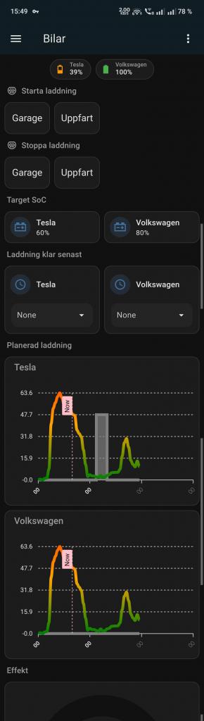

Det var lite för snyggt? lust att dela med dig? hade velat ha "Eco-laddning" 1h per natt till max 80%, låter som att du är duktig på detta.
Har HA men är mycket mindre duktig än dig vad det ser ut som, har bara bergvärme efter spotpris och golvärme.

För att få igång laddningen med Nordpool i HA måste man installera följande
HACS länk: https://github.com/kotope/aio_energy_ma ... me-ov-file
Nordpool integration: https://github.com/custom-components/nordpool

Har kört Teslan via HAOS i flera år. Funkade lika bra då som nu, med hjälp av den guiden du länkade.
Bilden är lite missvisande dock. Är på semester nu, och VW har laddat till 100% för att den frångår alla regler om spotpris är under -5 öre, vilket inträffat någon natt nu senast.

Så du fick det att lira? Jag har inte testat igen utan kör numera med Tesla Feet integration där det är problem med command signing som nämns ovan.enoch85 skrev: ↑31 dec 2024 15:45Har kört Teslan via HAOS i flera år. Funkade lika bra då som nu, med hjälp av den guiden du länkade.
