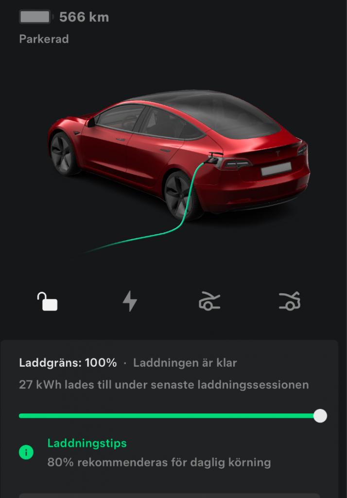

Här är min Model 3 LR 2021 med 82 kWh Panasonic.
136,7 Wh/km nominell förbrukning.

Japp, den är konstanten är känd.
Visst hade du bytt batteri, eller minns jag fel/blandar ihop?
Tappat en hel del från de 82.1kWh…

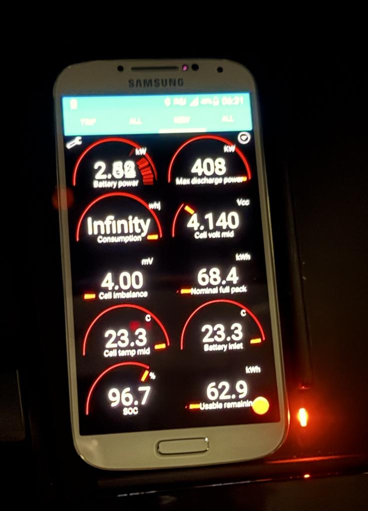

Jodå det stämmer!
Min bil stod hos SC Umeå i över 3 mån (15 aug - 20 nov) för byte av det stora batteriet (pga felkoden BMS_a079 som betyder att den inte tar laddning på varken AC eller DC). Det fanns helt enkelt inget att få tag i, därav den långa väntan men allt gick på garantin då bilen bara rullat 12.000 mil. Fick lånebil under tiden och de bjöd även på hjulskifte vid uthämtning då min stod på sommardäck under snöstormen den dagen. Riktigt bra service trots väntan!
Lite jämförelse mellan gamla och nya packet.
Nominal full pack:
Gamla - 69,5 kWh
Nya - 70,8 kWh
DC Charge total:
Gamla - 8746 kWh
Nya - 2619 kWh
AC Charge total:
Gamla - 16.973 kWh
Nya - 16.938 kWh
Energy buffer:
Gamla - 4,97 kWh
Nya - 4,42 kWh
Inte stor skillnad i degradering, men inte sämre åtminstone. Sedan verkar det som att det nya inte snabbladdats lika mycket, men degraderingen är ju ytterst marginell om man ska anse att mer snabbladdning är dåligt för batteriet.

Du fick ett 2170L iaff ? (82.1 kWh FPWN)
I Tyskland vet jag att det monterades allt möjligt när det var brist på batterier - vilket det alltid verkar vara…

Ja, kan inte se att det är något annat. Även Full pack when new säger 82,1 kWh som är samma.

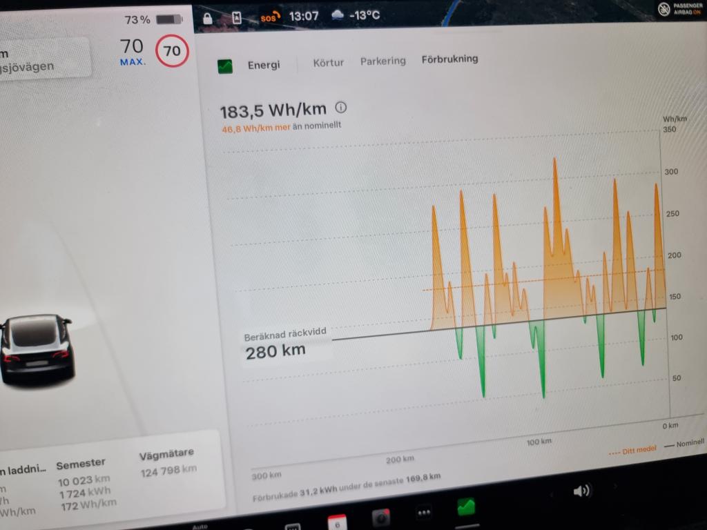

Modell S Plaid byggd 221020, körd sen 221230. Nu 49830 km. Räckvidd ny vid 100% 637 km, på 19”, nu 612 (4% ner)
Konstant 151 Wh/km x 612 km =92,4 kW i batteriet. Låter det rimligt?

Det är rent bra.
De nya Palladiumbatterierna tappar mycket kapacitet. Gissningsvis en liknande batterikemi som i det större Panasonic i vissa model 3 från 2021-2022. Det är också känsligt och tappar mer än andra batterier.
Det är många som är mere på långt under 90kWh…
Min hade 93.6kWh vid sista full-laddningen.
544km av 560km (eller 619km av 637km med 19”). Byggd 03/2023, i bruk 06/23.
Du kan räkna kapacitet som du gör, du kan även använda energigrafen plus aktuell SOC:
Aktuell förbrukning x beräknad räckvidd x 100 / SOC% = Wh.
På det sättet kan du tracka kapaciteten utan att behöva ladda fullt. Man bör inte ha föör låg SOC då avrundningsfelen ökar med låg SOC.
55% fungerar hyffsat. 55% ger teoretiskt ~ ett par procent fel som värst (då alla tre värdena är avrundade) men sannolikt inom 1%.

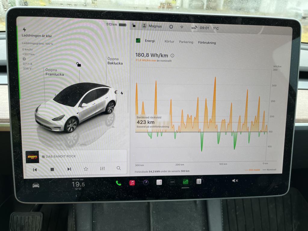

Vi som har Teslafi har fått en ny rubrik, har ni sett den?
Så slipper man räkna manuellt…

Den är kass!
Skrivit varför i den andra tråden.

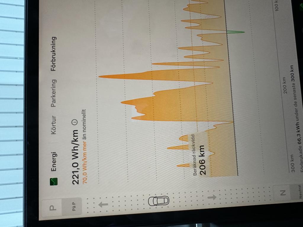

Lång historia kort så köpte jag en begagnad 2021 M3 LR i november.
Bland de första faceliftarna förmodligen då den är uttagen dec 2020 och denna har LG batteriet.
Dag tre som ägare till bilen får jag "bilen stängs av stanna säkert" på motorvägen (med 19% batteri kvar enligt bilen)
Stänger av bilen och efter en stund med den avstängd bootar den upp utan meddelande och jag kan köra vidare.
Detta resulterade i kontakt med Tesla Service då bilen hade lite drygt en månad och 200mil kvar på nybilsgarantin.
Tesla service remotade till bilen och kom fram till att bilen tyckt att batteriet var slut och att det var konstigt att skärmen visade så "fel". Besök på SC bokades där de gjorde de det långa Health Check testet på batteriet och alla indikationer var att allt var ok.
(Nämnvärt är att denna bilen stått till salu på mindre bilfirma sen sensommaren, kanske BMS villat bort sig?)
Mellan incidenten och service besöket och även efter har allt fungerat felfritt, Health checken säger 12% degradation.
Sen sitter jag och läser i denna tråden och gör beräkningen både för procent/range/nominell förbrukning och procent/range/aktuell förbrukning i energi appen och avrundat får jag bägge dessa till 69KwH.
69 mot att LG packet ska ha haft 75 nytt blir ju 8% degradation
Men räknar jag bara (range/aktuell procent)*100=510km, 510/580=88 vilket isåfall skulle vara 12% degradation
Kanske inte så konstigt att uträkningen från BMS och Health test säger samma förvisso.
Oavsett så känns 12% inte så illa på en 4år gammal bil och 8000mil? Men 8% hade klart varit bättre....
AAKEE Trots att jag läst mängder med all fakta och kunskap du sprider kring detta önskar jag din input :)

Har bilen koden E5D eller E5CD?
Lilla LG-Batteriet började på 74.5kWh och räckvidden brukade toppa ~545km. Alltså inte 580km (bilen visar inte WLTP som räckvidd, utan amerikanska motsvarigheten EPA).

Model Y LR AWD 24. 12 månader gammal, 3000 mil. Nästan aldrig SOC över 54%.

mussla skrev: 28 feb 2025 21:18
Ser bra ut!

AAKEE skrev: 28 feb 2025 21:48
Ser bra ut!
Vet du hur stor batterikapacitet denna har som ny?

Vår M3 LR 2023 fyller nu två år sedan tillverkningsdstum så här kommer en update. 4500 mil. Uttagen juni 2023 och levererades med låg SOC.
vid batterisymbolen visade den 566 km vid 100% SOC inför veckans resa mot huvudstaden. Den hade fått vila lite innan. Teslafi visade också ca 566 plus minus nån enstaka km när den låg på hög SOC.
Till vardags är den alltid under 50% så får passa på att kolla när det är dags att ta en längre tur…
Känns som att låg SOC-strategin ger riktigt bra utdelning så ett stort tack till AAKE! 👍

mussla skrev: 28 feb 2025 22:24
Ser bra ut!
78.8 kWh.
Så du är på ~ 78.5kWh nu.

airdrive skrev: 28 feb 2025 22:36
Har det stått i varmgarage eller mest ute? Gissar den har stått rätt svalt?
