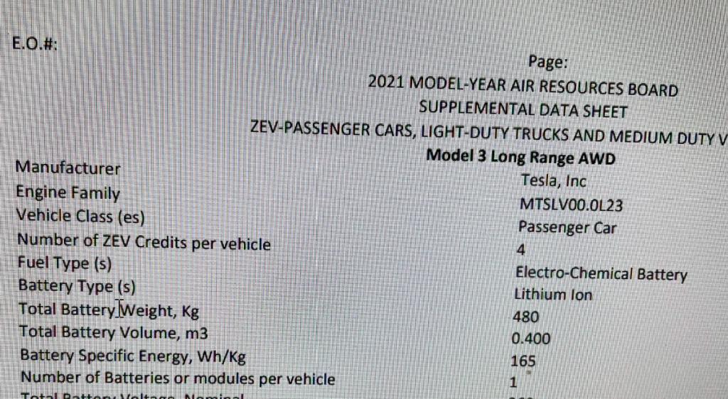

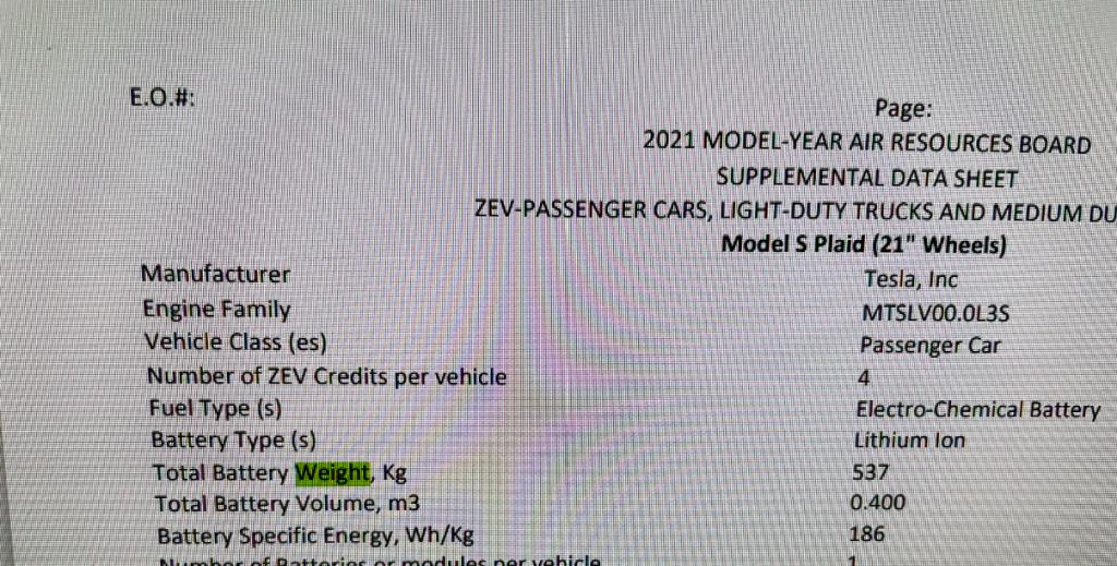

GustavE skrev: 11 jan 2025 22:17
Ungefär hur mycket väger varje extra kWh batteri?
Vad väger ett 80 kWh som väl är en väldigt normal storlek? Vad väger ett likadant fast med 100 kWh? (som naturligtvis också är lite större fysiskt)
480kg för ~80kWh i Tesla
545kg för 100kWh i Tesla
Andra tillverkare har ofta tyngre batterier bla pga lägre energidensitet. (Kia EV9 med ett modernt med relativt ny cell = 566 kg).
Det blir ju inte bara att batteriet väger 800kg för 145kWh eller 950kg för 175kWh utan det ska få plats, vilket kostar storlek och vikt på bilen i övrigt. Hjulupphängning och bromsar blir tyngre etc. vilket gör att bilen drar mer el och batteriet måste bli ännu större.
300 kg kostar ~ 5Wh/km extra i rullmotstånd med de mest lättrullade hjulen som finns.
500kg tyngre bil blir 5kWh extra behov bara för rullmotståndet på de 60 milen.

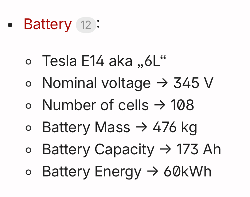

Det står i bloggen att ett MY batteri väger 771kg :shock:
Kan det stämma,

Vet inte om vikten stämmer, men i 3/Y är väl batteriet en integrerad del av det bärande systemet också, det borde öka vikten på ”paketet”.

480kg för LR/P lite mer för RWD men inte ens i närheten av 771kg.
