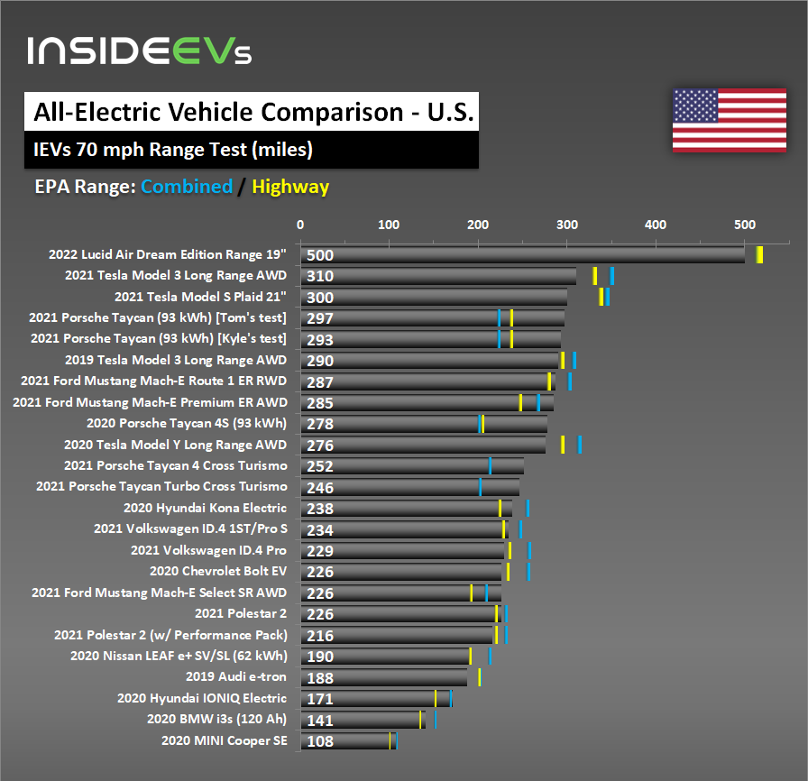

500 miles är 200 miles mer än Plaid när den testades.
Plaid har väl ett batteri på cirka 100kWh, Lucid Air 118kWh varav 117kWh användes under testet.
Plaid: 3 miles per kWh
Air: 4.27 miles per kWh
Hur kan den vara så mycket effektivare?
CdA, effektivitet motorer och vikt skiljer väl inte till den grad att motivera uppmätt skillnad?

Däck och fälg gör en del åtminstone och antagligen har den effektivare drivlina.dd88 skrev:500 miles är 190 miles mer än Plaid när den testades.
Plaid: 3.1 miles per kWh
Kanske har Plaid mindre batteri än 100 kWh netto? Tesla redovisar väl inte batterikapaciteten?
Edit: Tesla M3 LR fick 4.25 miles per kWh i samma typ av test så det verkar väl inte orimligt att Lucid med effektivare drivlina kan få något bättre. https://insideevs.com/reviews/443791/ev ... t-results/

Reviderade siffrorna ovan då jag tog fel rad, kollade på Model 3. Dock inte till fördel för Plaid då den presterade något sämre.
Drivlinan kan väl inte göras mer än marginellt effektivare om man ska tro det som skrivits om det tidigare?
Kan steget från 19 till 21 motivera den stora skillnaden?

Jag utgick från denna: I länken så klarar Plaid 3.3 miles per kWh, så frågan är hur stort batteriet är.Maw skrev:Edit: Tesla M3 LR fick 4.25 miles per kWh i samma typ av test så det verkar väl inte orimligt att Lucid med effektivare drivlina kan få något bättre. https://insideevs.com/reviews/443791/ev ... t-results/

1% effektivare motor = 5% längre räckvidd är en tumregel.dd88 skrev:Reviderade siffrorna ovan då jag tog fel rad, kollade på Model 3. Dock inte till fördel för Plaid då den presterade något sämre.
