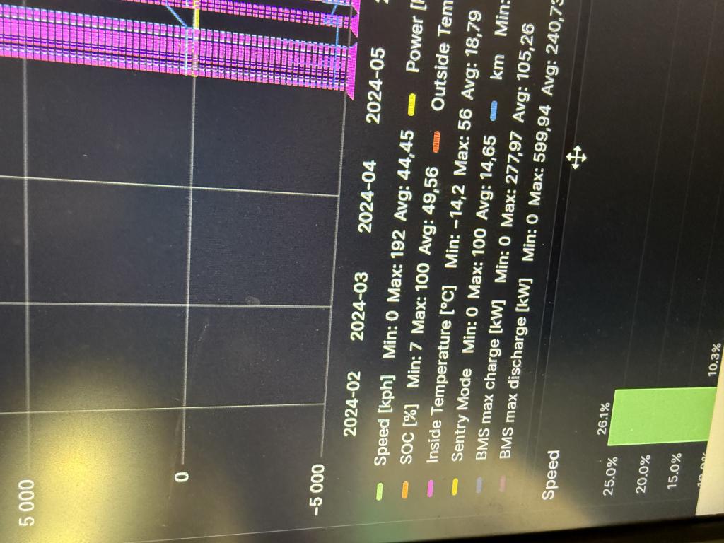

Om du använder SMT till att logga, tex teslalogger eller möjligen teslamate också så har du alla data på det sparat hemma och kan kika på det.
Teslalogger använder grafana.
Snittet på min S sedan i april (pga en teslaloggercrash.)

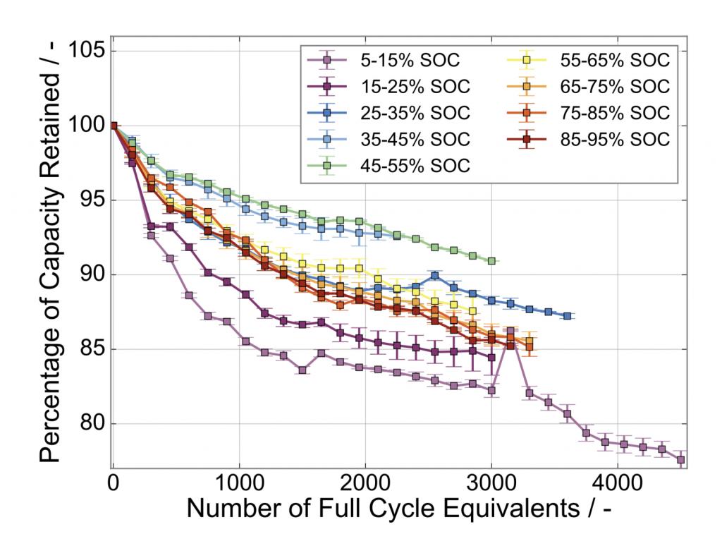

Model S äkta celler tagna ur en nästan ny model S:
Cykler sliter normalt mindre vid låg SOC också.
Här har man cyklat tesla model 3 celler i olika steg (10% depth of discharge).
Vid första anblicken kan det se dåligt ut med 5-15%. Men:
-Om vi börjar med Teslas 4.5% buffer så har en Tesla 4.5% SOC når bilen visar 0%
5-15% här motsvarar i princip 0-10% på skärmen.
Kikar vi på kurvan för 5-15% har den tappat ungefär 17.5% efter 3000 FCE (Full equivalent cycles).
Med 10% DoD blir det 30.000 unika cykler för att nå 3000 FCE
Om man kör 0-10-0% varje dag så tar det 30000/365.25=82 År att slita batteriet 17.5% med såna cykler. Låg SOC är inte dåligt att cykla med heller, och eftersom de flesta inte kör ned till 0% varje dag i 82 år så kommer man inte följa den kurvan heller.
Eftersom låg SOC varken ger mer calendar aging eller cyklisk aging så är det utan betydelse i sammanhanhet 20-80%.
Eftersom 100% i princip inte ger högre calendar aging än 80% så har det mycket liten betydelse också.
I princip är det calendar aging som sätter den stora degraderingstakten. Där är det tid över och under den tvära förändringen av degradering vid 55-60/70% beroende på batterikemi samt temperaturen i snitt som styr.
De flesta kan inte styra temperaturen så det blir det det blir.
Cycklisk degradering är mycket mindre (typ 1/10 av calendar aging i början) för de allra flesta och där är det cyklernas storlek som avgör mest.
Ladda varje dag och köra små cykler är bättre.
Laddar man till 80% men kör bilen till nära noll varje gång kommer man ha stora cykler vilket sliter lite mer.
