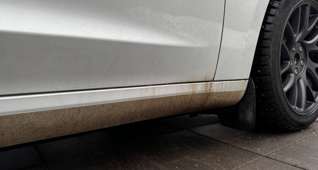

Den delen av tröskeln som har en skyddsfilm på sig går nog inte att behandla med något som får smutsen att lossa enkelt. Så här ser det ut efter en högtryckstvätt med varmvatten. Går bort enkelt med avfettning och en svamp, men att spola bort smutsen trots handtvättad nyligen och behandlad med ett spray-skydd (keramiskt) är inte ens nära :)

Sprayprodukter, inkl. keramiska och "wetwaxes" har väldigt begränsad hållbarhet och har lågt motstånd mot fysisk åverkan. På sommaren kan de hålla länge, men kör motorväg i blöta förhållanden i ett par timmar så är det inte mycket kvar.
När jag skriver lackskydd menar jag produkter med uttalad hållbarhet på 18-36 mån (även om det brukar vara realistiskt att dividera de sifforna med 2). Finns många olika varianter, inte ovanligt att de kommer i små glasflaskor á 30ml (som kostar 500-1500kr) och har specifika appliceringsinstruktioner (som även en lekman klarar av).
