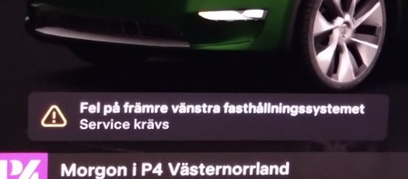

Hej.
Har fått felmeddelande ”fel på högre fasthållningssystemet” RCM_a028.
Har nån haft liknande fel? Kan man fixa själv?
Kan man släcka felkoden?
Ska besikta, så den måste släckas nästa vecka.
Verkstäderna har inte tid förrns om 42 dagar typ.
M3 -19 LR
/Henke

I fyra dagar senn fick vi en liknande! men vad i fridens dagar är detta fasthållningssystem, det är ju ingen truck med gripklor eller liknande. samtidigt var det larm på främre passagerar airbag. måste va bugg i koden eller om det var en sånn där dag bilen var lite på humör.?
felanmälde i appen dagen efter, dagen därpå var var båda felmeddelanden borta.
sedan kom en uppdatering också som vi körde in.
Allt frid o fröjd sedan dess, men undrar ju fortfarande vad detta system i meddelandet är gör nått?
nuvarande version: 2024.45.32.2, version då felet fök upp: 2024.44.25.4

och just "främre vänstra...", det finns tydligen flera sådana fasthållningssystem i bilen.... två fram två bak?... mitt i?
hade det varit nått med nå batteribytesautomatik för snabbladdning hade man kunnat gissa vad det handlar om.. med detta är ju inte aktuellt för dom här modellerna.

Hej. Har fixat detta. Det är ett kablage till bältet. ”Fasthållning”
Jag fick köpa nytt med installation på tesla.
Tråkigt.
Tråkigt.

Det är en felöversättning. Det heter bältesförsträckare på svenska.

Hej, har fått detta på min MYLR som är mindre än ett år gammal. Måste man åka till service för att bli av med det? Det är 13 mil enkel resa. Gratis antar jag, men skulle ju vara toppen om det gick att göra remote? Har de inte folk som åker ut och fixar?

Lägg ett ärende därefter får du reda på om mobil service kommer ut. Gratis bör det vara då bilen är yngre än 4år.
Jag registrerade ett ärende förra veckan gällande parkeringssensor och sätesvärmare.
Initialt var det in till verkstaden 20 mil bort.
Frågade om mobil service men fick tyvärr nej i chatten. Sen ringde en väldigt trevlig person från Tesla. Han frågade lite om just sätesvärmaren dvs symptomen. Efter det kollade han upp och mobil service kunde lätt fixa felen hemma eller på typ arbetsplatsen.
Tog hemma och erbjöd garaget eller carport om det skulle vara dåligt väder. Han tackade för den möjligheten.
