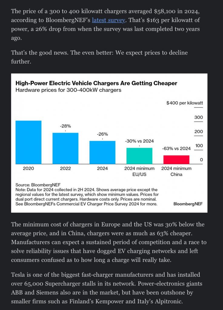

Om du räknade på det för två år sedan och break even var 8kr, hårdvaran kostar kanske 50%(enligt artikel i tråd) idag av priserna då och är troligen bättre och priserna förväntas gå ner ännu mer så kanske inte priserna behöver bli så höga över tid ändå? Kina ligger på ca 15% av kostnaden för hårdvaran nu mot 2020, så vi kommer nog hamna där också på sikt. Förhoppningsvis så kanske man kan stötta laddstationer med batterier i framtiden också för att minska effekttoppar och kunna nyttja förnybara källor lite bättre.

Utan att ha undersökt det överhuvudtaget så har iaf jag fått uppfattningen att problemet idag inte är kostnaden för hårdvaran.
Snarare att få nätanslutning med tillräcklig kapacitet, inom lämplig tid, till ett rimligt pris. Mark och bygg/installation är knappast gratis heller.
