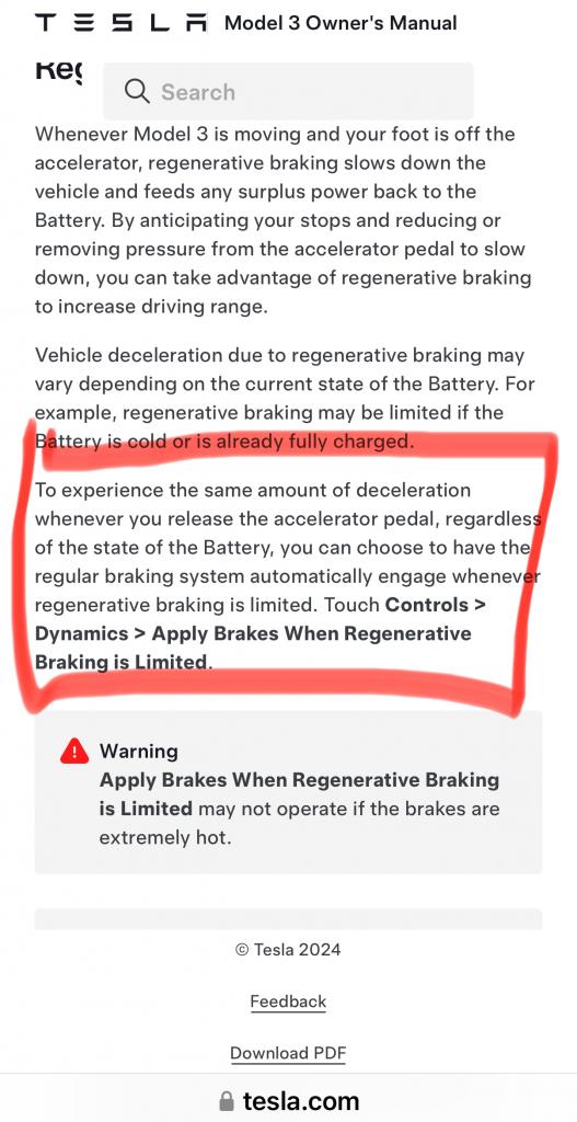

Maw skrev: ↑26 jan 2025 07:17Det där är inte samma sak som blended brakes. Blended brakes är att man kan styra regenereringen med bromspedalen.AAKEE skrev: ↑26 jan 2025 00:22Gissningsvis har det med certifiering enligt EU-regler att göra. Det kom till Tesla för några år sedan och det är ju inte en svår sak att uppnå mjukvarumässigt.iAkita skrev: ↑26 jan 2025 00:09Mycket märkligt, varför har de det inte i Sverige om de nu har tekniken? Andra bilar har det. Min Zoe hade det redan 2016.AAKEE skrev: ↑25 jan 2025 23:56Tesla har Blended brakes, men inte här i Swe.iAkita skrev: ↑25 jan 2025 23:34Jag tror det mest handlar om att andra bilar använder de fysiska bromsarna för att simulera regenerering även när batteriet är kallt eller helt fullt, medan Tesla inte gör det av någon anledning. Men visst, det känns märkligt att Tesla inte har ett vettigt brake by wire system, med tanke på att de vill positionera sig som om de vore i teknisk framkant. Det är väl samma sak när man trycker på bromspedalen, att Teslor inte i första hand regenererar då utan direkt anlägger de fysiska bromsarna? Det kan i och för sig kvitta, Teslas bilar är ledande vad det gäller effektivitet ändå. Men oförutsägbar regenerering hade jag inte gillat.
(Förövrigt finns det mycket som skiljer länderna åt, i hur Teslabilarna fungerar. Man ser det tydligt i notateslaapp.com när det dyker upp saker som inte gäller Swe.)
Ja, jag hade inget bättre begrepp att använda.
”Apply Brakes When Regenerative Braking is Limited” innebär ju att bilen mixar in bromsarna i regen så [Blended braking] tyckte jag passade bra även om det begreppet normalt betyder ngt annat.
Poängen är iaff att det finns stöd för att bilen bromsar med OPD när regen inte är tillgängligt men den funktionen finns inte i Sverige.
