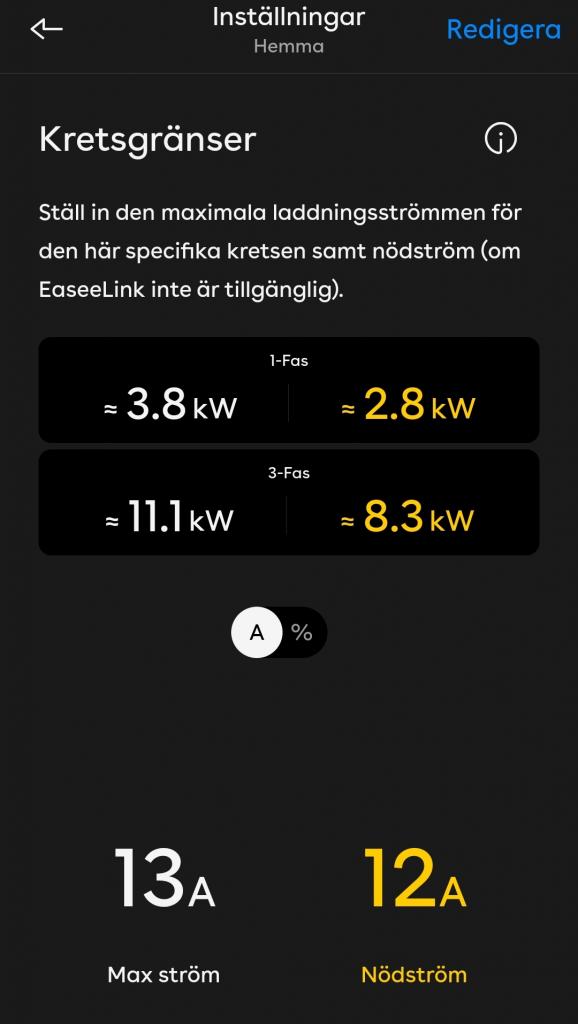

Jag har bekymmer med att huvudsäkringen går kort efter att strömmen kommer åter efter strömavbrott. Det beror på att lastbalanseringen (easeee equalizer) startar upp efter laddaren. Kan inte hitta någon inställning för att inte ladda utan kontakt med lastbalaseringen.
Någon som har en lösning?

Gå in på inställningar för hemmet i Easee-appen och kretsgränser. Där sänker du strömmen för "inställningar för nödström" till en säker nivå. Då tar inte boxen mer effekt än så när equalizern är otillgänglig.

Så enkelt var det alltså. Tack!
